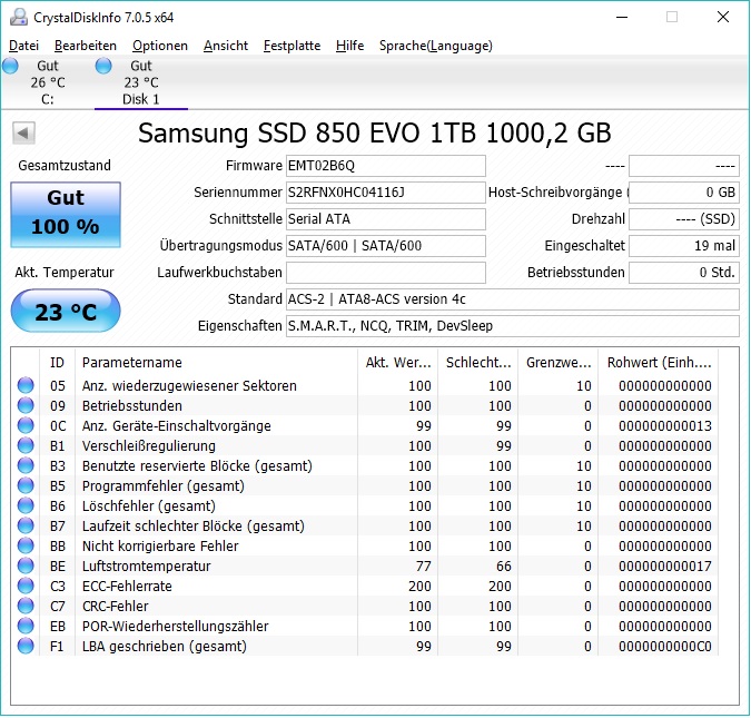

Hänge sie inter an den SATA Anschluss eines PCs und schau dann ob CrystalDiskInfo sie anzeigt (ggf. F6 drücken, besser erst anschließen, dann booten). Wenn ja, dann poste doch bitte mal den Screenshot von CrystalDiskInfo für die SSD, ziehe aber bitte das Fenster soweit auf, dass alle Attribute und auch die Rohwerte vollständig sichtbar sind.
Oh, interessant. Dort wird sie tatsächlich erkannt.
Das heißt, ich werde sie jetzt formatieren und kann sie dann verwenden. Vielen lieben Dank!!!!
Edit: Jetzt war ich gerade so euphorisch, aber leider wird sie immer noch nicht erkannt, sobald sie im externen Gehäuse eingebaut ist. Mir scheint, dass sich die Controller nicht miteinander vertragen. Gibt es hierfür eine Lösung?

Dann bau sie halt in den Mac ein. Offensichtlich liegt es an Deinem Gehäuse. Und nicht an der SSD.
Ist zwar schon etwas älter das Thema ...
Euer Ernst? Man sieht doch bei Crystaldiskinfo keine Partition auf der SSD vorhanden sind. Partitioniere und formatiere doch mal die SSD, dann wird die auch als Speichermedium erkannt :D
Ich hatte jedenfalls noch keine Probleme bezüglich USB-SATA-Adapter, die funktionieren eigentlich alle ;)
