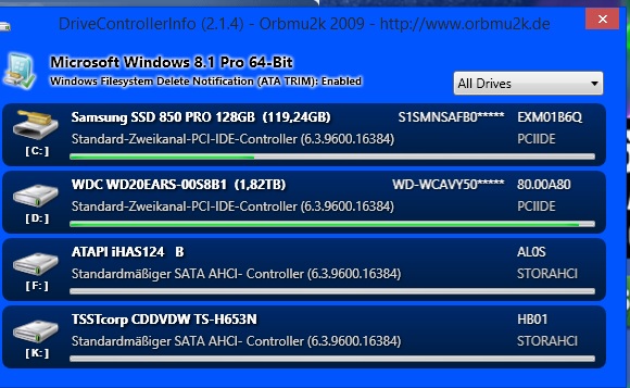

Samsung SSD 850 Pro 128GB Auf AHCI im Bios umstellen wie?
Hi bei den DriverControllerInfo ist voll krass
F: und K: ist in Ahci Modus?? Was zum Hänker soll das
Holt meinst du das so? Habe natürlich noch nicht bestätigt :)
Die beiden unteren, offenbar optischen Laufwerke laufen im AHCI Modus, die beiden oben im IDE Modus. Vertausche also nachher die SATA Anschlüsse, dann sollten es gehen, aber vorher musst Du dafür sorgen, dass ein passender Treiber zum Bootzeitpunkt gestartet wird.
Genau so, nur hast Du die cmd.exe wohl nicht "Als Administrator" geöffnet, die hat also nicht die nötigen Berechtigungen um die Änderung auszuführen und dann bekommst Du eine Fehlermeldung.
Das Board hat neben den 6 Ports des AMD Chipsatzes auch noch einen SATA-Kontroller von Marvell.
Dieser Kontroller läuft laut Handy-Foto auch im IDE-Modus.
Es besteht also auch noch die Möglichkeit, dass daran Geräte angeschlossen sind.
Bei nur 4 SATA-Laufwerken ist dann aber die Empfehlung, gar nichts an den Ports des Marvell anzuschließen.
mMn.
SSD an SATA3_0
HDD an SATA3_1
und die optischen Laufwerke an SATA3_2 und SATA3_3 (oder an SATA3_4 und SATA3_5, wenn die optischen Laufwerke mit AHCI Probleme haben sollten).
Die Ports des Marvell (wenn die Fotos bei Gigabyte korrekt sind) sind farblich eher grau, daran sollte dann nach Möglichkeit nichts angeschlossen werden.
