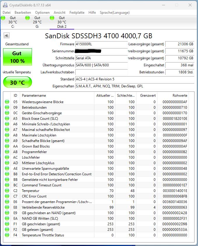

CrystalDiskInfo liefert mir folgende Werte zurück:

Die ist ja bisher fast garnicht gelaufen und hat kaum was geschrieben..
war die mal laengere Zeit ohne strom?

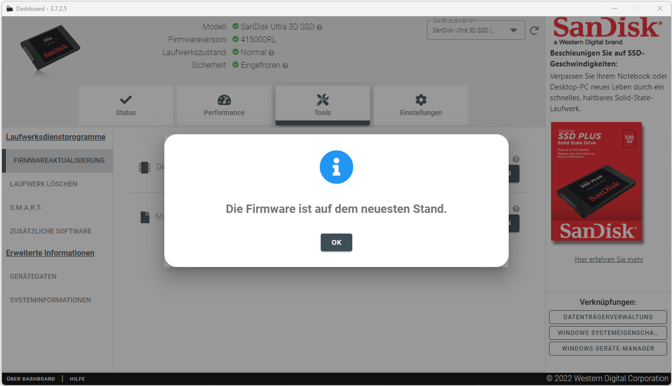

Die Firmware scheint wohl aktuell zu sein:
Eine Menge Fehler auf C7 - Kabel tauschen und prüfen ob das Anschlußboard nicht irgendwie wackelig sitzt.
Die SSD hat auch schon viele defekte Blöcke die ersetzt wurden also neu hinzukamen nach der Fertigung (05,AA; AB ist sogar noch etwas höher.
Schrott/Garantiefall
