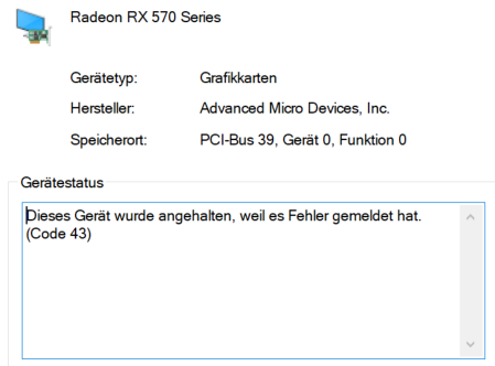

Aufgrund der aktuellen Graka-Preise und da bei mir aktuell nur Diablo3 läuft und da hierfür die 5700XT Nitro+ etwas overpowered war, habe ich mich zum Verkauf derselben und zum Kauf einer älteren Budget-Graka in Form einer RX570Nitro+ 4GB entschieden.
Edit: Die RX570 habe ich gebraucht "funktioniert ohne Probleme" über Ebay-Kleinanzeigen gekauft.
Diese liefert mir unter Windows/ beim Surfen zwar ein Bild, Diablo 3 lässt sich damit jedoch nicht starten.
Im Gerätemanager wird folgende Meldung ausgegeben: "Dieses Gerät wurde angehalten, weil es Fehler gemeldet hat. (Code 43)"

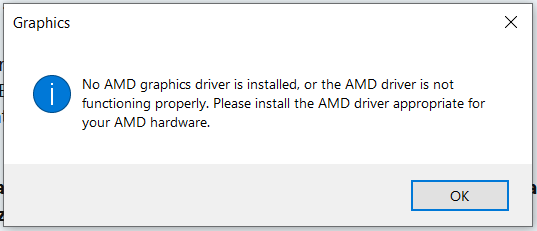

AMD Adrenaline lässt sich erst gar nicht starten und gibt eine entsprechende Meldung aus:

Treiber sind laut Gerätemanager installiert (aktuell 27.20.14535.3005) und wurden auch bereits mit dem AMD-Clear-Tool komplett deinstalliert und neu aufgesetzt. Vorgang widerholt 1x mit empfohlenen Treiber und 1x mit optionalem Treiber. Ergebnis bleibt dasselbe. Die Treiber habe ich einmal von der AMD-Seite geladen und einmal von der beiliegenden Sapphire CD installiert. Ergebnis bleibt dasselbe.

Von wo gekauft?
Mit Glück ist nur ein Mining Bios drauf, was der Grafiktreiber nicht mag. Die Karte hat einen Bios Switch, du kannst damit mal auf das andere Bios wechseln, vielleicht ist das unverändert.
Falls ja, dann kann man das erste Bios auch wieder mit einem unveränderten Nitro+ Bios überschreiben.
(Alternativ den aktuellsten AMD/ATi Pixel Clock Patcher runterladen und ausführen, der zwingt den Treiber, ein verändertes Bios zu akzeptieren. Dann weiß man zumindest, obs ein Defekt oder nur ein Bios Mod ist.)
Wenn das Bios der Karte aber original ist, ist sie wohl einfach defekt.

Gekauft auf Ebay-Kleinanzeigen, wobei der Verkäufer einen vertrauenswürdigen Eindruck hinterlassen hat :)
Den Bios Switch an der Graka habe ich eben mal umgeschalten. (Rechner runtergefahren, umgeschalten, wieder hochgefahren) -> Code43 immer noch vorhanden -> AMDCleanUtility laufen gelassen, Treiber nochmal neu via adrenalin-2020-21.2.3 installiert -> Fehler weg, Diablo 3 läuft, Tag gerettet :D
Herzlichen Dank für die phänomenal schnelle Hilfe! (auch @pseudopseudonym)
