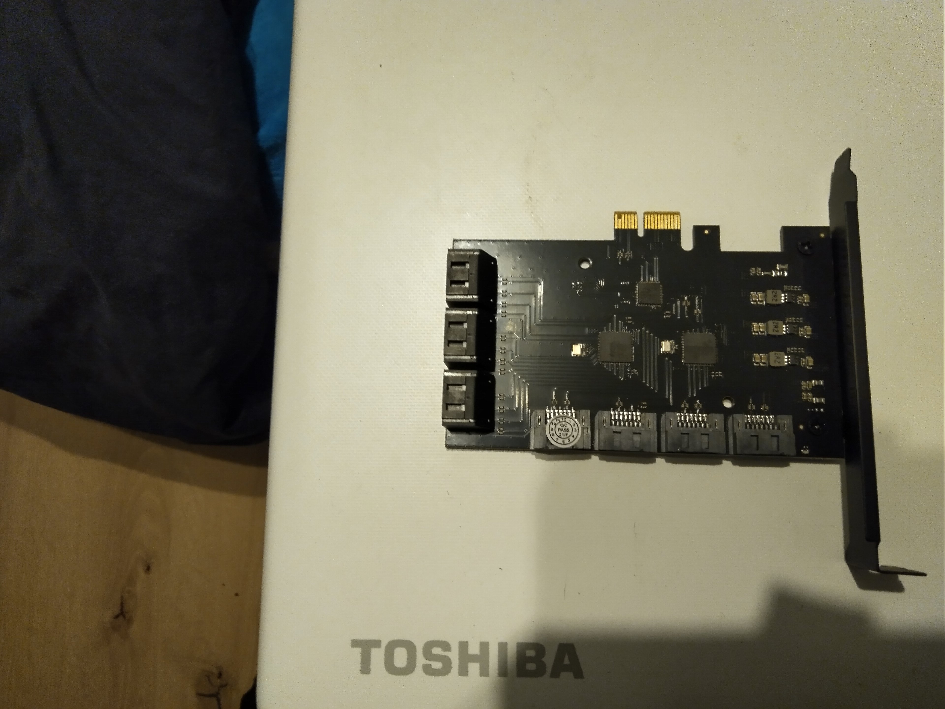

Habe jetzt mal den Kühler abgebaut und versucht die Beschriftung der Chips zu entziffern. Der kleine ist ein ASM1061, die beiden großen sind JMB575.
Der asm106x hat im prinzip 2 ports. an denen hängt dann je ein multiplier chip. und daran erst die eigentlichen, laufwerke. Also müssten alle SATA Ports der Karte, über Multiplier gehen. Es gibt auch karten da sind manche Ports direkt angebunden und andere über Multiplier.
Bei solchen gemischten Karten könnten dann manche Laufwerke erkannt werden (Ports ohne multiplier) und andere nicht (Ports mit multiplier) aber bei deiner ist das eigentlich, alles oder nichts.

sind die ports optisch okay? staub oder angelaufene kontakte
hast du bei den doppelte ports wirklich alle probiert, einer davon müsste zum anderen port multi plier gehören (zwei mal fünfe) evtl. sieht man an den leiterbahnen welcher wo hin gehört (müsste einer von den beiden ports an der ecke sein also neben den einfachen ports)
wenn du pech hast dann ist einfach ein port multiplier tot und somit 5 ports nicht nutz bar bei der karte (teildefekt)
