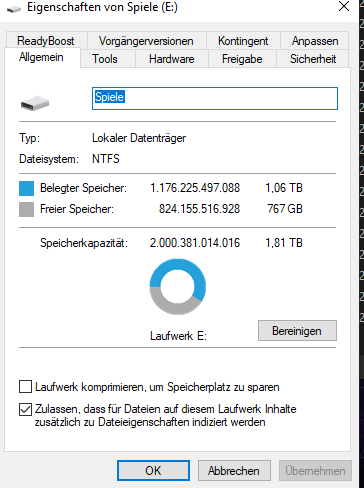

So leute habe des problem behoben.
Es war das Sata kabel......
habe mir eben schnell ein neues geholt PC neugestartet und da ist sie.
Es tut mir leid für das ganze wirwa aber ich habe 2 Sata kabel hier die anscheinend beide die Funktion aufgegeben haben.
Ich bedanke mich trotzdem bei allen die mir helfen wollten / geholfen haben.
