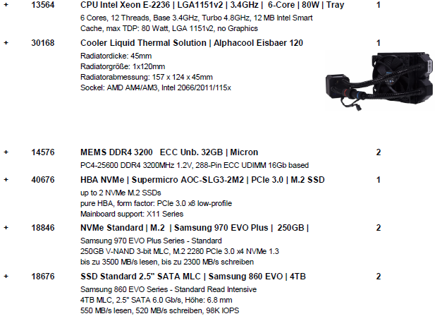

So da ich ja bei Primeline genantwortet hab dass das Angebot mal in die komplett falsche Richtung ging hat er was neues gemacht. Was sagt ihr dazu?

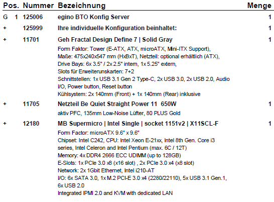

Er meinte dass man mit dem Fractal leiser kommt wie mit dem Supermicro Tower Server. Ich muss nicht ständig Festplatten rein oder raus schieben daher denke ich macht es bei mir kein Unterschie ob das Gehäuse ein reines Server Gehäuse ist oder nicht. Dell Angebot steht noch aus :-)
Preis liegt bei 3320€

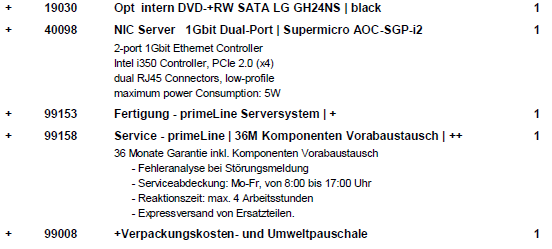

Warum ist bei dem Angebot eine Dual-Port-Netzwerkkarte dabei? Benötigst du zusätzlich zu den beiden Ports auf dem Mainboard noch weitere LAN-Ports?

Ich kenne mich mich den LAN Ports ehrlich gesagt nicht aus. Eigentlich wird alles über einen Switch angeschlossen und nur ein LAN Kabel führt zu dem Server.
Ist das falsch? Kann man das besser machen?
Bzw. habe ich das mit dem DualPort Netzwerkkarte falsch verstanden? Für was benötigt man sowas?

Reicht die Bandbreite bislang aus? Falls ja, kann das so bleiben. Die Aussage mit dem 4 GBit und 2 GBit ist so pauschal nicht korrekt. Es wären 4x1 GBit bzw. 2x1 GBit. Es gibt zwar durchaus Möglichkeiten mehrere Verbindungen parallel zu nutzen , aber die sind standardmäßig aktiv und nicht unbedingt trivial zu konfigurieren (so mein Stand von 2017). Solltet ihr tatsächlich mehr Bandbreite benötigen, wäre der Umstieg auf 10 GBit meiner Meinung nach die sinnvollere Wahl.

Naja, da nimmt man dann eigentlich lieber ne 10 GBit Karte, sofern der Switch das kann.
Denn man hat dann nicht 1x 4 GBit sondern halt 4x 1 GBit.
Aber in einen Server sollten schon mind. 2 LAN-Schnittstellen. Haben die meisten Serverboards heutzutage aber auch.

Was sagt ihr sonst allg. zu der Zusammenstellung mit dem Fractal Gehäuse?
Ja du brauchst dafür einen Managed Switch mit Link Aggregation Group Support.
Dann kommt es aber wohl noch darauf an ob Linux oder Windows. Unter Linux kannst du das so konfigurieren das es sich quasi wie eine Verbindung verhält. Bei Windows ist das scheinbar aber nicht so der Fall. Kenne mich da aber nicht aus.
Ich hab ehrlich gesagt keine Ahnung, warum er kein Supermicrogehäuse nimmt. Kann mir irgendwie kaum vorstellen, dass die von der Lautstärke schlechter sind. Kann natürlich an den Supermicro-Netzteilen liegen.
Würde mir in der Form jedenfalls ein Ersatznetzteil mitbestellen zum Notfall-Austausch.
Denn worüber du dir auch im klaren sein musst, hier ist nur Vorab-Teile-Austausch dabei.
Denn du bekommst bei einem Defekt dann am nächsten Tag das Ersatzteil zugesendet und darfst es selbst tauschen. So lange steht die IT halt.
Ansonsten halte ich weiter von den Consumer-SSDs 860 EVO für Server rein gar nichts, gerade für Datenbanken. Die gehen bei vielen gleichzeitigen Zugriffen vermutlich recht schnell in die Knie.
Aber gut, sind halt günstig.
Würde das evtl. nochmals woanders anfragen.

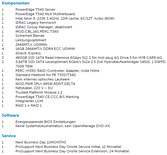

Und dann ist jetzt das Dell Angebot noch gekommen 🤑 das Angebot beläuft sich auf 6.347€ inkl. Mwst.
Das teuerste ist glaub immer die 2x 4TB SSD...
Und hier sind auch nur 16GB Arbeitsspeicher so weit ich das erkenne... das ist doch zu wenig?
Nö, sind doch 4x 16 GB.
Und die Intel S4510 sind zumindest Server-SSDs. Und die sind gar nicht mal so arg teurer als die EVO 860.
Ist auch ein redundantes Netzteil (könnte aber halt ein wenig lauter sein, weiß ich aber nicht).
Hast halt erstmal "nur "2x 1 GBit Netzwerkkarte, kann man aber ja aufrüsten.
Und du hast halt 3 Jahre Vor-Ort-Service, also da steht am nächsten Tag jemand vor der Tür und repariert dir den Server, ohne dass du was machen musst. Für deine Daten und die Software bist du aber natürlich selbst verantwortlich -> Datensicherung (auch mal prüfen, ob diese im Fall der Fälle auch funktioniert.
