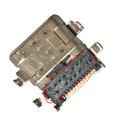

Wichtig ist primär dass der originale USB C DMX Stecker bestellt wurde siehe Foto:
