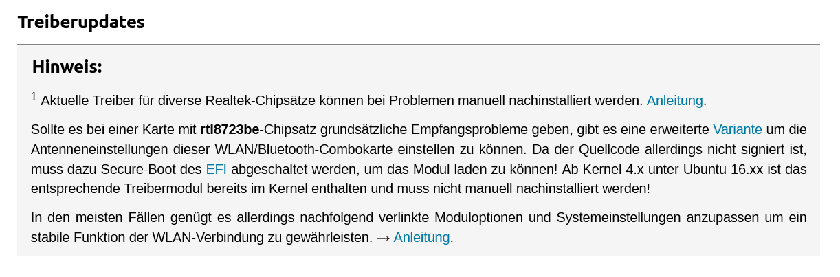

rtl8821ae ist der WLAN Adapter. Unter Lubuntu konnte ich gar nicht erst mit dem WLAN verbinden (man hatte zwar die Option alternativtreiber zu wählen, allerdings versucht er diese dann herunterzuladen, was bei nicht funktionierendem WLAN sinnfrei ist...^^) - dementsprechend war alles andere hinfällig. Über Linux Mint ()ich hatte noch im Kopf dass die dort auch closed source treiber mitliefern) hat er immerhin eine Verbindung zum WLAN aufgebaut, allerdings war es dann extrem langsam. Ich hatte dann auch noch alternativ Treiber gefunden, die hatten auch nichts geholfen. Genauso wie die Bearbeitung irgend welcher Files um den Energiesparmodus fürs WLAN Modul zu deaktvieren (https://forums.linuxmint.com/viewtopic.php?t=264760). An der gleichen Stelle erreicht die Beebox mit Windows ca. 15 - 20 MB/s. Also viel viel mehr als die 100 KB/s.
