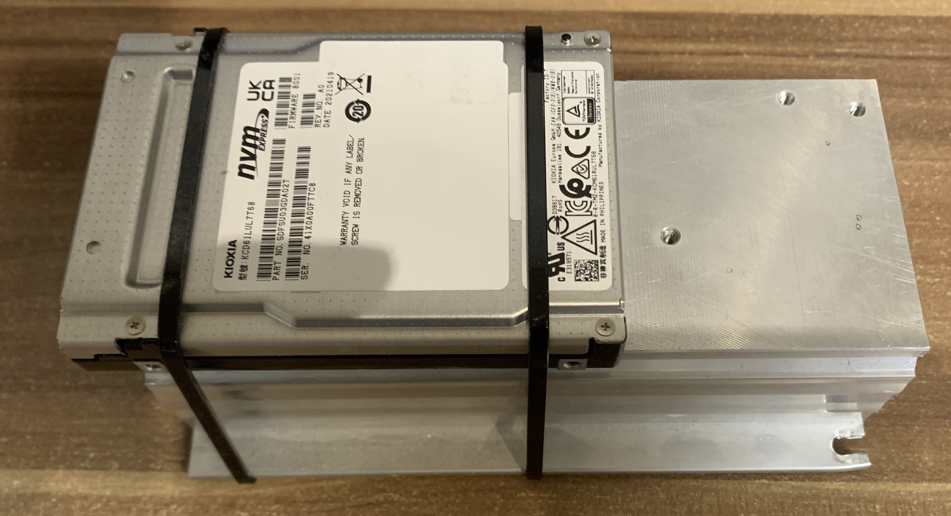

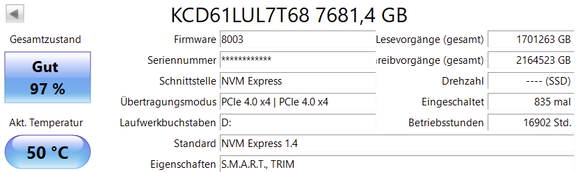

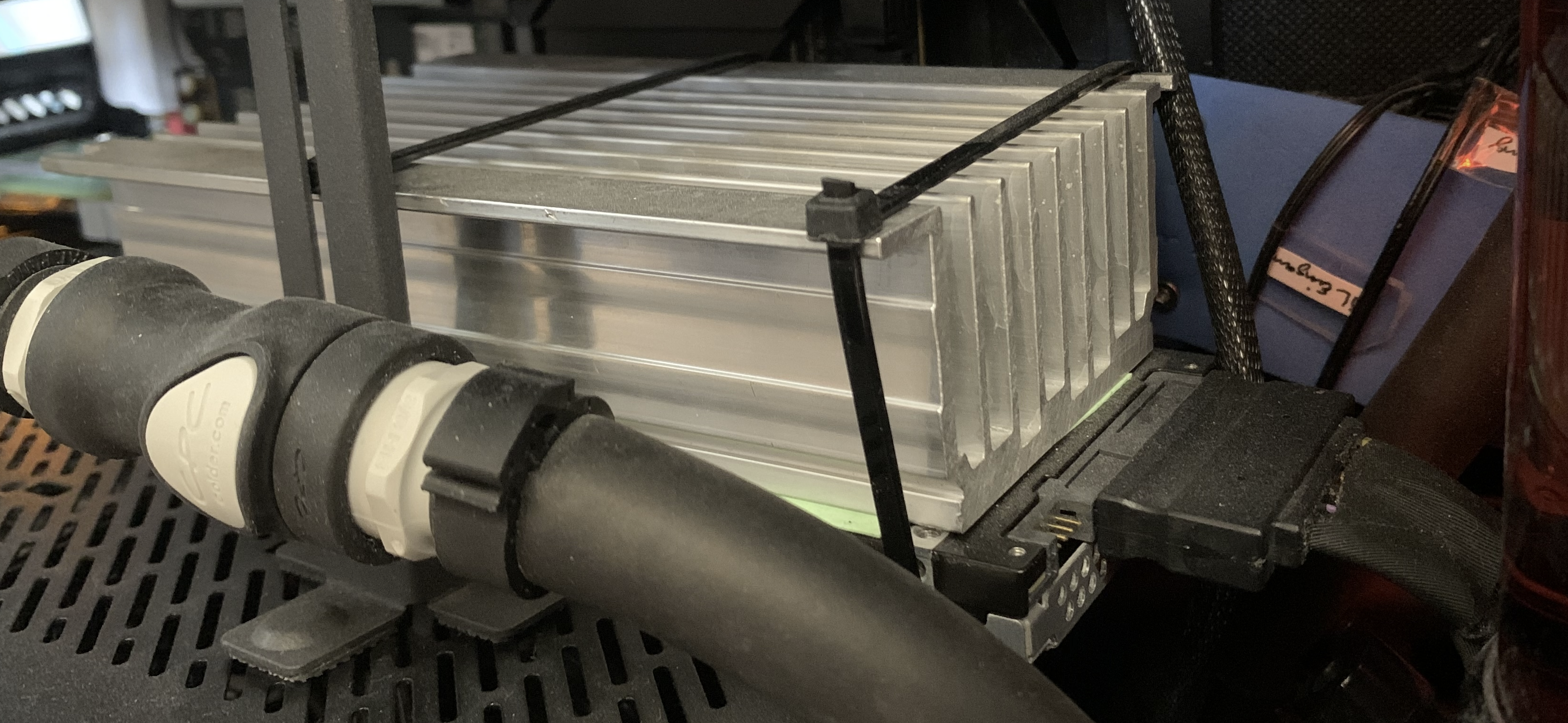

Zum Thema U.2 SSDs, insbesondere mit dem verlinkten USB auf U.2 Adapter: Ihr müsst damit rechnen, dass eine zusätzliche Kühlung der SSD notwendig ist, sonst überhitzt die SSD.
Entweder ein kleiner Lüfter damit etwas Luftstrom entsteht, oder ein großzügiger passiver Kühlkörper. Die Teile sind designed mit der Annahme, im 2U Server Chassis eine Zwangsbelüftung zu erhalten.
Ich habe bei mir im PC eine Kioxia CD6-R 7.68TB stecken und die wird im Idle trotz sehr großem passiven Kühlkörper 50°C warm*:
Die 16 bis 25 Watt Abwärme die eine U.2 SSD im Bereich der 8TB und größeren SSDs erzeugt sollte nicht unterschätzt werden - insbesondere, da ich nicht sicher bin, ob die Throttling- und Überhitzungsschutz-Maßnahmen von Consumer SSDs bei Server-SSDs im selben Ausmaß verbaut werden.
Als ich zuerst die Micron 7400 M.2 SSDs ausprobiert hatte waren die unter Last ohne besondere Kühlung ganz schnell über 80°C geschossen. Da die meisten SSDs ab so 70°C heruntertakten hatte ich das Experiment an der Stelle abgebrochen um keinen Schaden zu erzeugen.
*Zugegeben, der PC hat wegen externer WaKü kaum Luftzug und auch wenn das Wärmeleitpad groß ist, ist es kein hochwertiges.

Ne, auch sonst.massaker schrieb:Wenn Du sie am Stück Fullspeed beschreiben tust - klar, durchaus.
Insbesondere bei U.2/U.3 SSDs die nicht von Micron sind und keine Kühlfinnen ab Werk verbaut haben.
