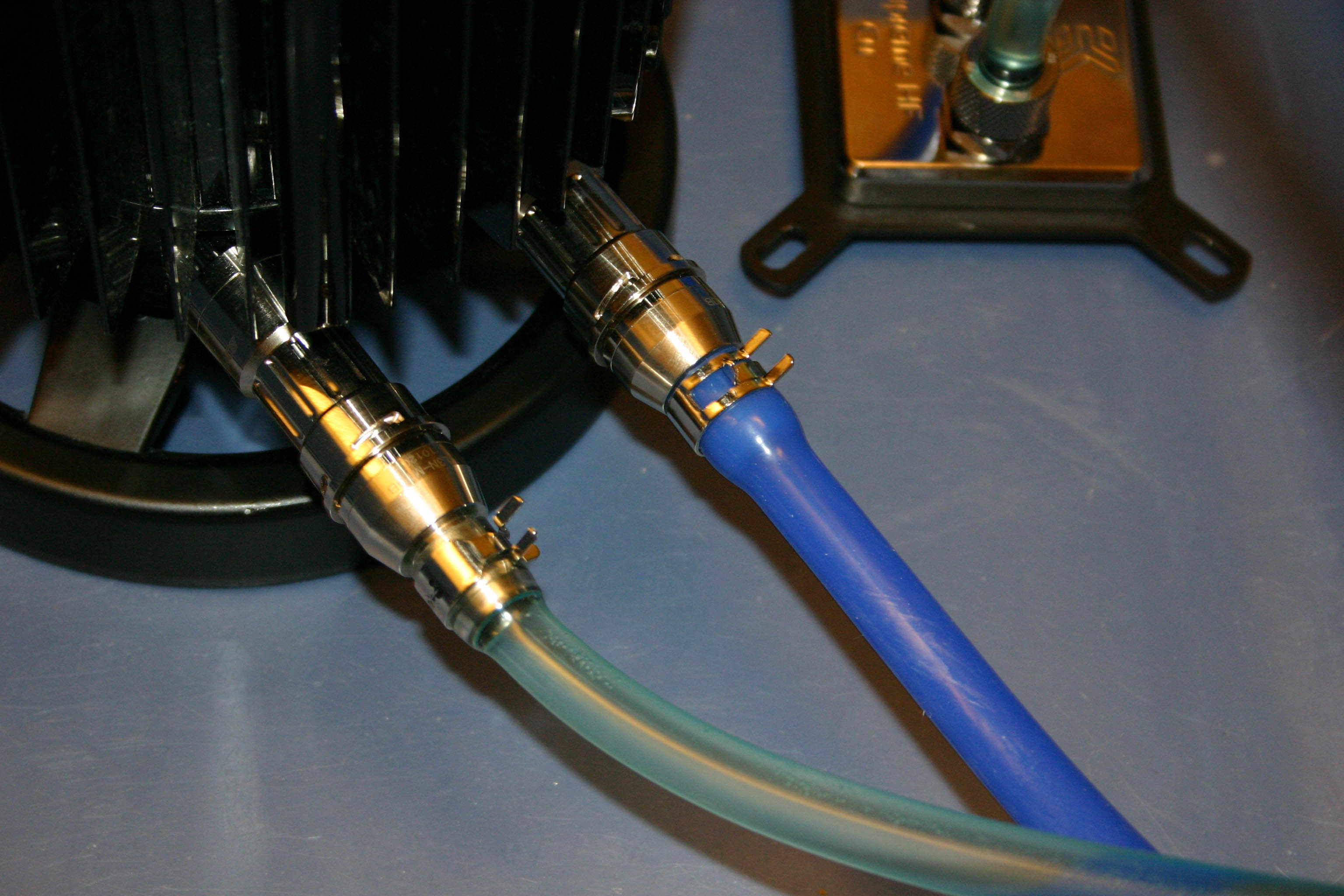

Bedauerlicherweise passt mein Schlauch nicht dran. Ich dachte das würde passen -.-. Jetzt muss ich noch für diese Dinger Schlauch nach bestellen und gegeben falls neue Anschlüsse für den Kühlkörper.
Der Masterkleer Schlauch 11,2/8mm klar passt nicht, so mit sind die 11/8mm Anschlüsse bei einem neuen Schlauch auch nicht passend.
Ich habe eine Lösung gefunden. Den einen Silikonschlauch habe ich anschließen können, den zweiten Schlauch habe ich durch den alten Zalman Schlauch ersetzt, welchen ich aufgehoben hatte. Ich hoffe dass diese Lösung hält.
Siehe Foto.
Die Nummer: 10183058
Das Problem mit dem 11/8 mm Schlauch ist der, dass dieser kaum weich ist. Sodass ich den nicht nutzen kann. Ich wollte im Baumarkt schon einen 13/10 Schlauch kaufen, leider passt dieser nicht in die Bitspower Anschlüsse 1/4 Zoll auf 11/8mm. So müsste ich den Schlauch und den Anschluss am EK Waterblock tauschen- tauschen.
Der Zalmanschlauch ist ein 12/8er Schlauch, mit etwas Druck, passt dieser gerade so durch die Bitspower Anschlüsse bzw. durch diese Schellen.
Das ganze ließ jetzt 14 Stunden in dieser blauen Schlüssel und bisher trat keine Leckage auf.
Die Koolancer Kupplungen musste ich am Turm selbst mit einer Zange fest drehen, da die Drehung per Hand mir nicht ausreichend erschien.
