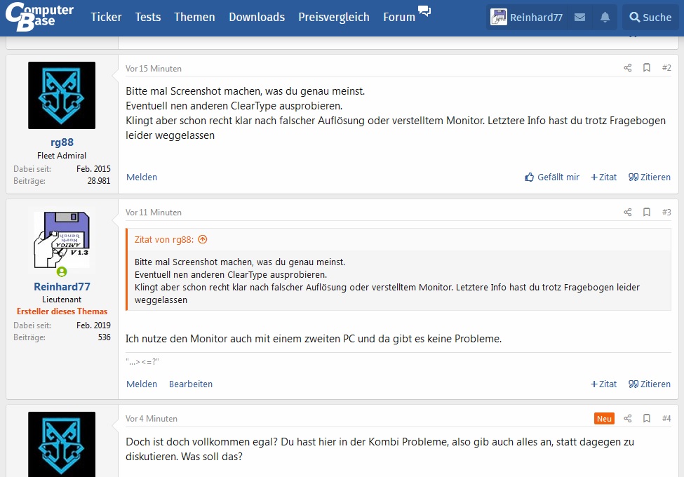

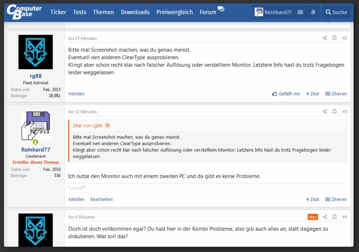

Bitte mal Screenshot machen, was du genau meinst.
Eventuell nen anderen ClearType ausprobieren.
Klingt aber schon recht klar nach falscher Auflösung oder verstelltem Monitor. Letztere Info hast du trotz Fragebogen leider weggelassen

Ich nutze den Monitor auch mit einem zweiten PC und da gibt es keine Probleme.
Doch ist doch vollkommen egal? Du hast hier in der Kombi Probleme, also gib auch alles an, statt dagegen zu diskutieren. Was soll das?
Mach lieber den Screenshot, statt eine Nebendiskussion
