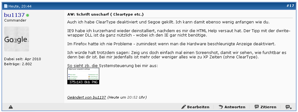

Auch ich habe ClearType deaktiviert und Segoe gekillt. Ich kann damit ebenso wenig anfangen wie du.
IE9 habe ich kurzerhand wieder deinstalliert, nachdem es mir die HTML Help versaut hat. Der Tipp mit der dwrite-wrapper DLL ist da ganz nützlich - wobei ich den IE gar nicht benötige.
Im Firefox hatte ich nie Probleme - zumindest wenn man die Hardware beschleunigte Anzeige deaktiviert.

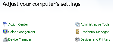

Ich würde halt trotzdem sagen: Zeig uns doch einfach mal einen Screenshot, damit wir sehen, wie furchtbar es denn bei dir ist. Bei mir jedenfalls ist mehr oder weniger alles wie zu XP Zeiten (ohne ClearType).
So sieht zb. die Systemsteuerung bei mir aus:
Und so Firefox:
