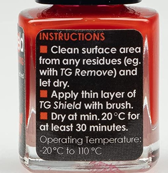

Hallo Leute,
ich habe hier noch ein gutes ASUS P5Q-EM im Retro PC am laufen. Demnächst wollte ich das ausbauen, reinigen, WLP tauschen und Schutzlack auftragen. Den Schutzlack habe ich noch nie verwendet und wollte mal zum Testen kaufen.
Frage ist nur welche Teile am Mainboard würde das Sinn machen oder verwendet das hier jemand an seiner Hardware? Wie lange hält so ein Schutzlack? Wäre interessant zu erfahren wenn, ob hier schon Erfahrungen gibt?
Danke für die Infos und eure Erfahrung,
aklaa :)
Soviel ich weiß haben alle PCBs einen Schutzlack. Sonst würde man das blanke Kupfer sehen.
Ich schätze da das "rund um die GPU und CPU" ist, ist das für Leute die mit Flüssigmetall arbeiten. Allerdings kann man da auch den billigsten Nagellack nehmen.
Was erwartest du dir davon?
Den Lack gibt's um die CPU/GPUs zu schützen wenn Flüssigmetall eingesetzt wird. Das macht man z.b. beim Köpfen von CPUs.
Der wird eher gedacht sein, um bei Flüssigmetallunfällen die Komponenten zu schützen.
Sinn macht das bei den kleinen SMD Komponenten um den DIE der CPU, wenn man die CPU köpft und Flüssigmetall aufträgt.

Lass es, das ist verschwendete Mühe und Geld. Tausch lieber die Kondensatoren. Sowas mach ich nichtmal bei deutlich älterer und teurere Hardware.
Erneuere auch die WLP unter den Chipsatzkühlern und die Wärmeleitpads unter den Spannungswandlern (sofern vorhanden).

Das Ziel wäre für das alte Mainboard mehr Schutz(Schutz "auffrischen") zu verleihen damit es länger hält.
@ alle danke für Infos
Solcher Schutzlack wird z.B. verwendet, um damit SMD-Bauteile rund um den CPU-Die abzudecken, damit es dort keinen Kurzschluss gibt,
wenn man eine CPU köpft und die Wärmeleitpaste zwischen CPU-Die und Heatspreader durch (leitfähiges) Flüssigmetall ersetzt.
Aber Schutz vor was?
Klassischer Alterungstod beim Mainboard sind geplatzte Kondensatoren. Das passiert einfach. Unabhängig von irgendwelchen Schutzschichten.

Da eine zusätzliche Schutzschicht noch etwas die Wärme isolieren würde wäre das sogar nachteilig. Alles andere wurde ja schon erwähnt.

In weiteren 5 Jahren wirst du dich selber verfluchen, wenn du dann doch mal einen Elko austauschen musst.
Macht ueberhaupt keinen Sinn sein Mainboard mit diesem Zeig zu bearbeiten, sofern du nicht grade auf einem Hochseeschiff wohnst.

@aklaa für dein vorhaben absolut das falsche einsatzgebiet und bringt dir nichts
Reaktionen: aklaa
Das geht in Richtung Gesundheitsgefährdung und ist durchaus Ernst zu nehmen. Mit sowas bitte nur arbeiten mit Atemschutz und guter Belüftung, oder besser gleich darauf verzichten. Vor allem, wenn es so wenig Sinn macht, wie in diesem Fall.
Reaktionen: aklaa
Dachte mir nach der Reinigung untersuche ich das alte Board noch nach "Mikrorissen" unter der Lupe. Spare ich mir dann lieber die Arbeit da dieser Lack ehe nichts bringt, und vermutlich noch ehe schadet als schützt.
