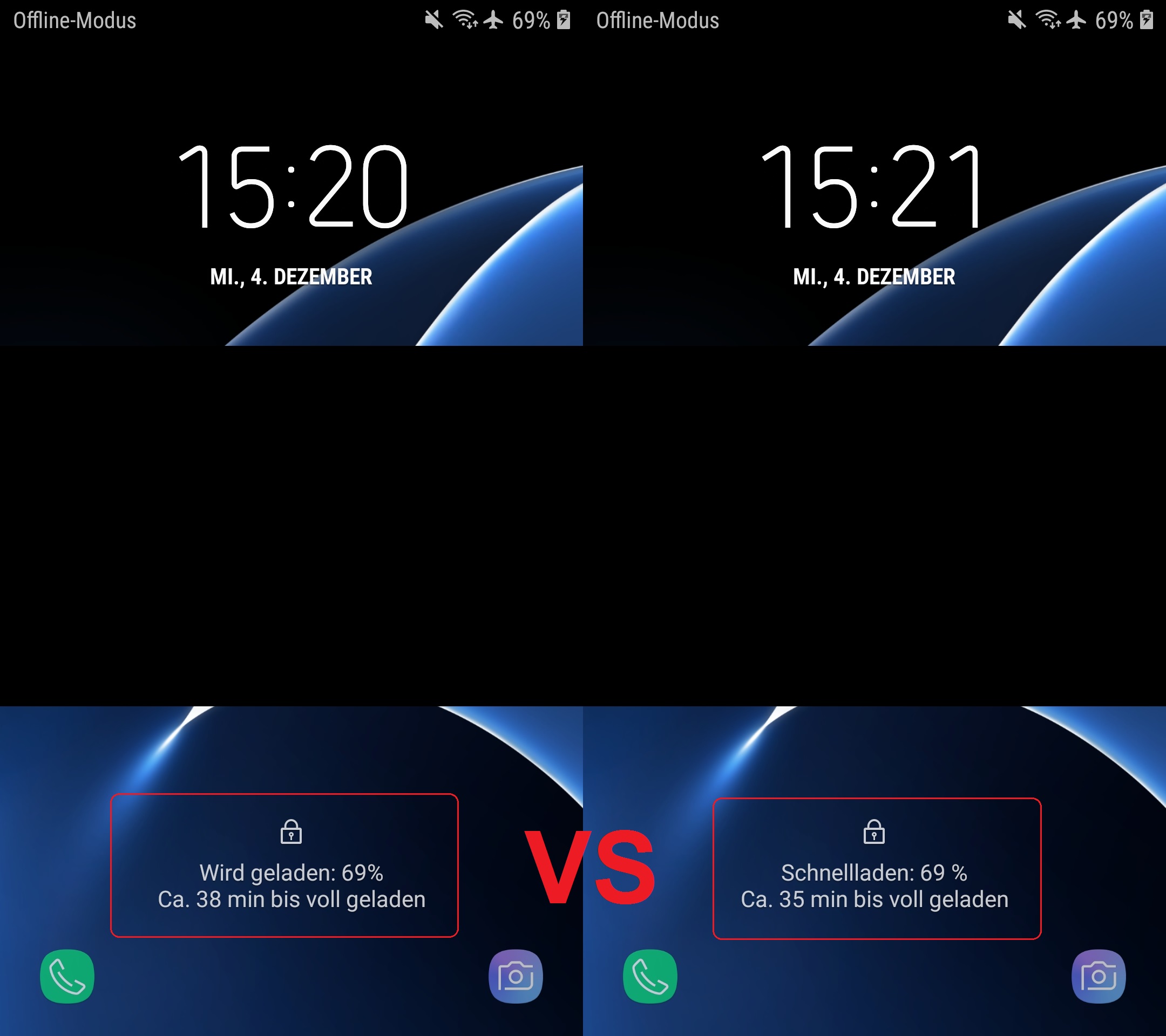

Das deine Geräte unterschiedlich schnell laden liegt wohl an unterschiedlichen Ladegeräten bzw. USB-Kabeln ;)
Ich sehe den Unterschied am Handy regelmäßig über die Restladezeit-Anzeige, die unterscheidet sich bei 2A Netzteilen oft um 10 oder 15 Prozent, auf folgendem Foto nur geringer aber immerhin kann man den Unterschied erkennen:

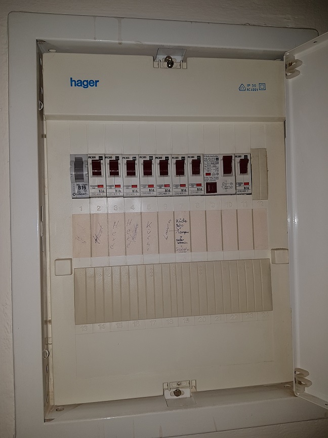

Nur aus Interesse: wir sieht der Sicherungskasten aus?
