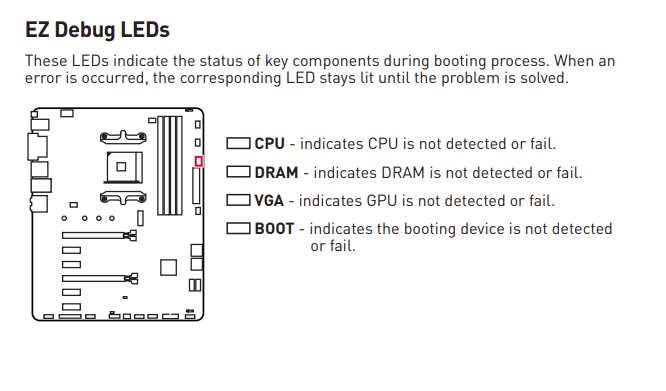

Auf den Board sind ja 4 LEDs, welche leuchtet immer gleich wenn du den PC anmachst?
Reaktionen: Thoglin
Die CPU-Leuchte geht direkt für 1-2 Sekunden an, danach die VGA für etwa 5 Sekunden und danach die Boot für 1-2 Sekunden. Dann bleiben alle aus.
Als letzten Schuß in den Ofen alles (SATA, PCI-E, Speicher, alle USB) vom Board nehmen, einfach nur CPU drin lassen und schauen, on diese 4 LEDs sich anders verhalten, dann kann man vielleicht auf was schließen. Eine nach der anderen Komponente wieder reintun, LEDs aufschreiben, bis alles dran ist.
Ansonsten glaube ich, das muß per MSI Support verarbeitet werden..
