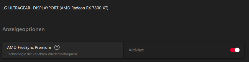

Im Treiber Adrenalin wird mir FreeSync angezeigt.
Edit: Ruckeln, damit meine ich überspringen von Bildern. Kein Tearing oder FPS Drops
Die gängige Empfehlung ist 3 FPS unter der maximalen Refreshrate, du könntest auch niedriger probieren um zu schauen ob es sich dann bessert. Oder einfach Vsync weiter verwenden wenn dich so nichts stört.
