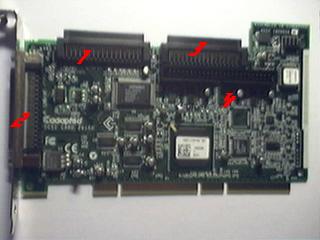

Das bild im anhang... zeigt einen Adaptec 29160!
Port 1 & 2 laufen hier über den 160er U-SCSI Controller auf der Platine!
Port 3 & 4 können eh nur max 80er Sync! Die sind darauf begrenzt! Der Port kann zwar ebenfalls LVD (Low Voltage Differential) (Das Kabel und der Bus heißt so, richtig) aber der Port ist langsamer und der steht auch eigentlich auf "Auto Neogation" er sollte die Speed erkennen! Hatte das selbe Prob! Der Adapter lief nachdem ich andere Platten angeschlossen hatte nur noch @ port 3 @ 40sync!
Dann habe ich einfach den Port gewechselt! Nun laufen meine Platten ganz brav @ Port 1 @ 160er sync!
mfG GuaRdiaN
