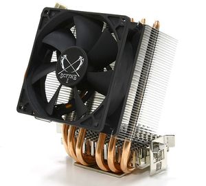

ich habe einen Scythe Kantana 3 auf einem AMD AM3+ Board verbaut.
Der Lüfter sitzt über den Arbeitsspeichern und der Kühlkörper ja über der CPU so schräg nach hinten.
Was mich aber etwas verwundert ist, dass der Lüfter die Abwärme aus dem Kühlkörper zieht und nach vorne ins Gehäuse bläst.
Wenn ich nun nach dem Prinzip vorne rein und hinten raus gehe, ist ja bei dieser Anordnung kein guter Airflow gegeben.
Ich habe den Luftstrom mit Flamme und zusätzlich mit einem Blatt Papier getestet.
Was wäre jetzt besser:
1. die komplette Einheit drehen
2. den Lüfter drehen
Lüfter drehen damit er auf die VRMs bläst.
Du hast aber schon den Lüfter so montiert wie in diesem Bild:
https://gzhls.at/p/476225.jpg 476225.jpg
D.h. mit dem Scythe Logo sichtbar?
In der Regal befinden sich Pfeile für Dreh- und Blasrichtung am Rand des Lüfters. Der Pfeil sollte logischerweise in Richtung Kühler zeigen. :p
ich hab die Kombi so montiert wie auf dem Foto zu sehen, also Logo vorne.
Deshalb zieht er ja die Wärme durch den Kühler, daher meine ich dass es falsch herum ist. Vielleicht ist er auch nur falsch beklebt. Für die Pfeilrichtung muss ich erst heute abend mal demontieren.
Wo das Logo aufgeklebt ist, ist total egal. Der bewegliche Teil (Rotor) muss vom Kühler weg zeigen und der feste Teil mit den Stegen zum Rahmen muss am Kühler anliegen.
