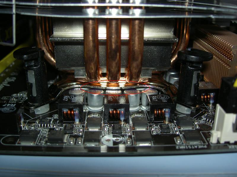

Jetzt habe ich mir mal die auf dem Board verlöteten Kondensatoren angeschaut. Wenn ich den Kühler auf die CPU so auflege, dass die Pushpins genau über den Löchern positioniert sind, berührt die Klemme des Ninja die Kondensatoren, BEVOR ich die Pushpins reingedrückt habe. Es sind die Kondensatoren, die parallel zur Gehäuse-Rückseite verlaufen.
Auf diesem Bild sieht es so aus, dass da ein Abstand von ca. 0,5-1 mm ist (und das bei reingedrückten Pushpins!).
Kann es sein, dass es bei dem GLEICHEN Modell die Kondensatoren unterschiedlich hoch sind?
Das wäre natürlich eine plausible Erklärung für mein Problem (zu geringer Anpressdruck bzw. Schieflage des Kühlkörpers und damit unzureichender Kontakt).

So, ich hab mich mal etwas handwerklich betätigt.
Ich habe in dem ersten Beitrag geschrieben, dass die Kondensatoren parallel zur Gehäuserückseite gestört haben. Das war ein Irrtum. Es waren diejenigen parallel zur Oberseite. Jetzt stören aber keine mehr.
Ich habe die auf dem angehängten Bild (Klicken zum Vergrößern) rot eingekreiste Wölbung der Halteklemme des Ninja einfach geradegeschliffen, so dass die Klemme nicht mehr die Kondensatoren berührt.
Ergebnis: CPU-Temps insgesamt um 3-4 Grad gesunken.

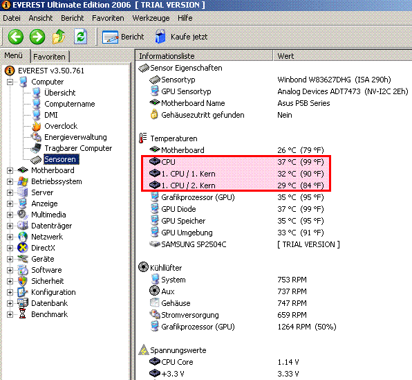

Ich habe auch einen Screeny von EVEREST Ultimate 3.50.761 (Trial) angehägt.
Die Temperarturen der beiden Kerne sind identisch mit denen, die mir auch CoreTemp Beta 0.93 anzeigt.
Den Sreeny habe ich direkt nach dem Windows-Start des kalten Rechners gemacht.
Nach einer Weile pendeln sich die Temps ein auf:
CPU/Kern 1/Kern 2 = 40C / 34C / 33C.
Damit wäre ich gleich bei meiner nächsten Frage:
Warum ist die CPU-Temp erheblich höher als die der einzelnen Kerne?
Hintergrund ist folgender: Ich habe diesen Rechner bis auf die unterschiedlichen Gehäuse 2 mal aufgebaut, einen für mich, den anderen für meinen Bruder.
Bei meinem Bruder habe ich nach etwa 30 min Windows-Idle folgende Werte mit der gleichen Everest-Version ausgelesen:
CPU/Kern 1/Kern 2 = 32C / 39C / 37C.
Bei ihm sind die Kerntemperaturen höher, aber die CPU-Temp. niedriger, also genau umgekehrt. Wie gesagt, er hat den gleichen Prozzi, das gleiche Board mit neuestem BIOS 0804, den gleichen CPU-Kühler und die gleiche Lüfter-Konstellation.
