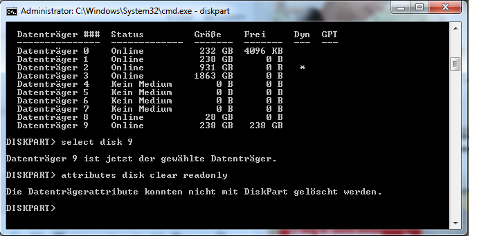

Nilson schrieb:
Wie in der Anleitung gezeigt das "readonly" entfernt?
attributes disk clear readonly
jap
Tuetensuppe schrieb:
Schon mal versucht, dem Datenträger einen Laufwerksbuchstaben zuzuordnen?
ja ... geht alles nicht aufgrund des schreibschutzes

Ok mit Windows Bordmitteln kommt man hier wohl nicht weiter, da die SSD nicht nur einfach schreibgeschützt ist, sondern offensichtlich vom Lenovo BIOS mit einem Passwort gesperrt ist (oder halt defekt, ab es gibt ja hier keine Infos..)
Die SSD steht ja auch mit Status Unknown in der DV. Das hätte man gleich beachten sollen.

Hast du es genau so schonmal ausprobiert?
Starte Windows Terminal Administrator CMD
da gibst du dann "diskpart" ein dann "list disk" schaue welche die SSD ist (Nr) jetzt "select disk x" (x gleich Nr)
jetzt nochmal "list disk" um zu schauen ob das Sternchen an der richtigen stelle steht, jetzt nur noch "clean" eingeben, das wars jetzt sollte die platte komplett gelöscht sein. Jetzt startest du Datenträgerverwaltung und die Platte sollte jetzt nur noch Initialisiert werden, fertig!
So lösche ich zumindest immer meine Platten.
Jap funktioniert nicht
