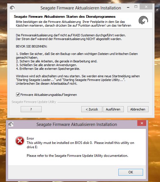

Nun habe ich mir von hier das CC4H firmware update utility heruntergeladen.
Ich starte das Tool dann mit Adminrechten, doch dann erhalte ich beim Ablauf diese Fehlermeldung:
Ich habe das Tool dann auch wie von der Fehlermeldung gewünscht von E: aus ausgeführt.
Resultat => gleiche Fehlermeldung
Ich habe auch schon als Alternative schon das bootable CD ISO image probiert.
Die CD bootet auch schön in den Seagate Updater, doch dann findet er dort meine HDD nicht.
Wie bekomme ich dieses dumme Update auf die Platte oder was mache ich da falsch?
Die Antwort steht doch in der Fehlermeldung.
Die zu flashende HDD muss die erste Disk im System sein. Disk 0.
Besser ist es mit dem CD ISO zu flashen. Hängt die HDD am internen (Chipsatz) SATA Port? Das muss sie, damit das CD ISO sie erkennt. Sie darf nicht am Marvell, JMicron oder oder SATA Port hängen.
Ok, an Platz 0 ist sie nicht.
Sie befindet sich am 2ten Sata 3 des Z77 Chipsatzes. Läuft demnach nicht über den ASMedia auf meinen Board.
Wenn die Platte wirklich über Platz 0 laufen soll ist der Spaß echt ziemlich aufwändig.
Ich werde es mal probieren.
Also ich les das so, dass das Tool a auf E: Installiert werden soll, bzw. auf E:Kopiert und von dort gestartet...
Das mit Disk 0 ist eine Sicherheitsvorkehrung.
So kann Seagate recht sicher sein, dass der USER nicht die falsche HDD flashen will. Da sie eben als erste Disk im System eingebunden sein muss.
Vielleicht geht es, wenn das Flashtool auf der betreffenden HDD (Laufwerk E: ) ist. Aber ich denke, eher nicht.
@BlubbsDE
Ich habe jetzt mal nochmal im Bios nachgeschaut. Ich hatte mich geirrt Die besagte Platte befindet sich sogar an Platz 0.
War mir vorher nicht ganz sicher.
In der CD ISO Variante sagt er mir das er den Sata Controller nicht findet.
Könnte es sein das Seagate den ersten Sata2-Port (was bei mir Sata-Post 2 wäre) meint?

Dann versuche es nochmal mit der CD. Und stelle die HDD auf den IDE Modus um. Sie hängt sicher am Intel Port, ja?
Auf IDE umstellen muss ja nur fürs flashen sein. Danach sofort wieder den Urzustand herstellen.
zur Sicherheit die Platte als einzige Platte anhängen.
Die HDD ist somit an Port 1 bzw HDD 0 und die einzige die das programm findet.
Sollte funktionieren.
