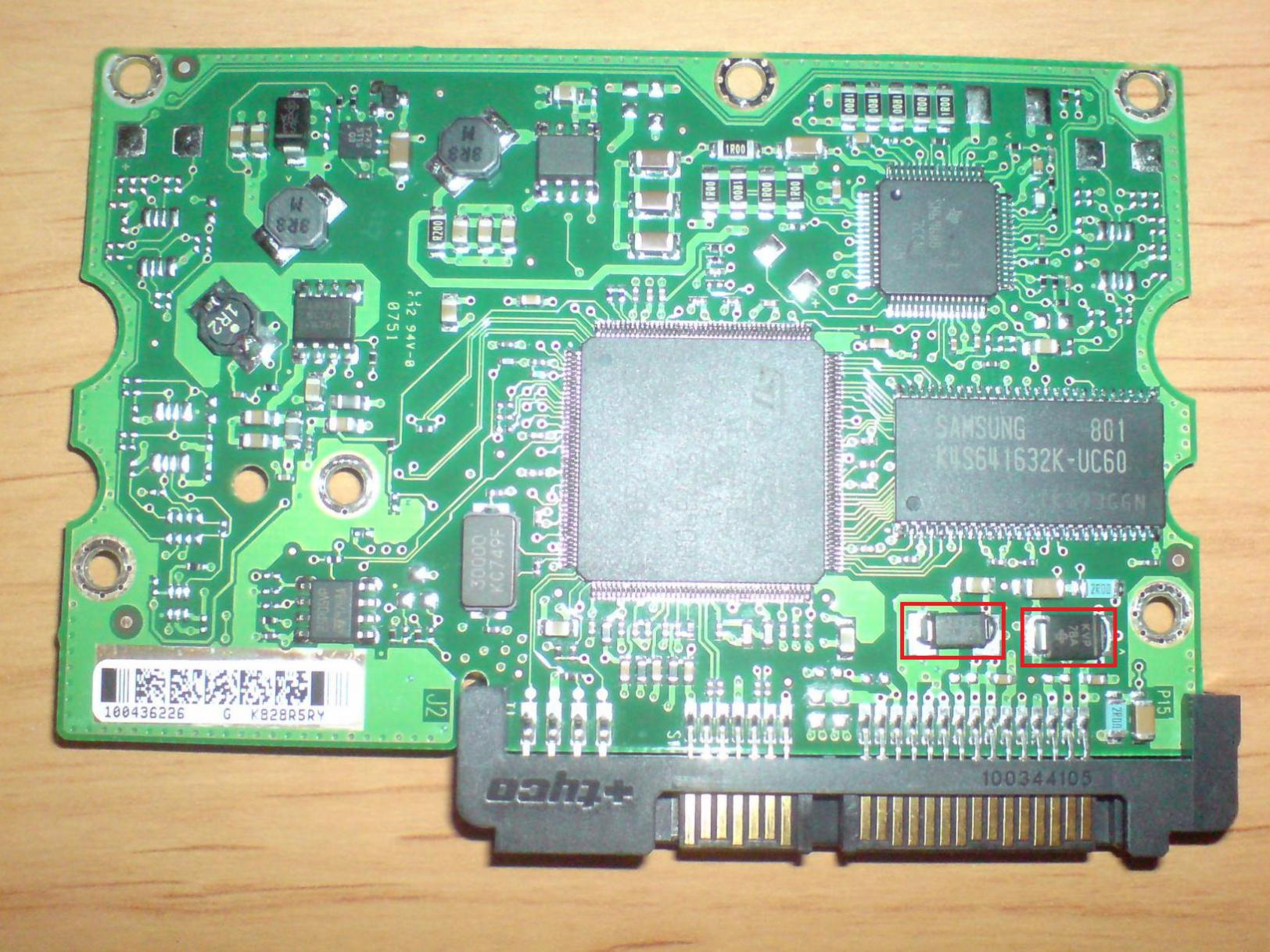

Ich hab sie für die HDD des Threaderstellers schon in einem Foto rot markiert.
Hier das Seagate 360 Steuerplatinen Bild...
Man sieht keine Schäden auf der Platine, welche Bauelemente sind hier entscheidend ?

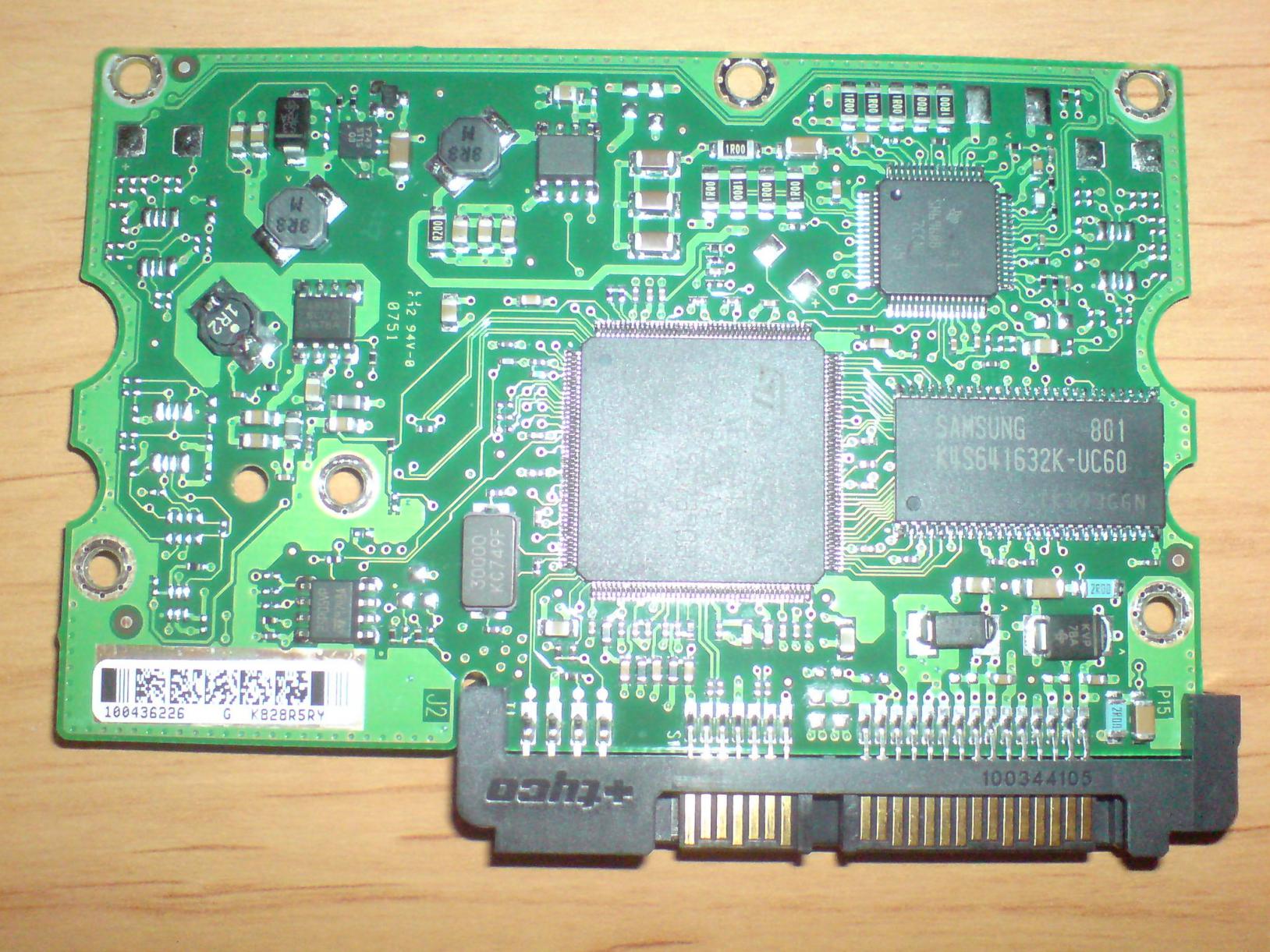

Ob man eine Beschädigung sieht, hängt meist von der Zeit und der Stärke des verwendeten Netzteils ab. Höchstwahrscheinlich ist nur die 12V Diode (die größere der beiden) defekt, die 5V erwischt es erst, wenn auch das Gehäuse den Geist aufgegeben hat.
Was ist mit dem Bauelement links oben ?
Sieht den anderen Bauelementen verdammt ähnlich aus.
Kann man das ausschließen ?
Der USB Controller im HDD Gehäuse hat nichts abgekriegt.
Der falsche Netzadapter nur kurzzeitig angeschlossen.
Die 2 markierten Teile werde ich mal ersetzen.
Demnächst steht ein Besuch im Elektronik Shop an.
Wenn du keine neue Überspannung mehr anlegst, so reicht auch das Entfernen der beiden Dioden. Das oben links könnte auch eine Diode sein, der Spannungsschutz befindet sich jedoch immer in der Nähe des SATA-Stromsteckers.

Es genügt , den 12V-Suppressor (das rot eingekringelte Bauteil, das sich direkt hinder der Stromzuführung befindet, und schon schwarz angelaufen ist), auszutauschen bzw. zu entfernen.
