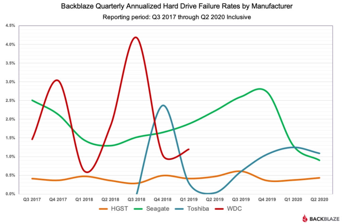

Ich nutze nur WD aber so unzuverlässig sollten die Seagate nicht sein ..
Seagate HDDs sind nicht unzuverlässiger als andere, auch wenn dies mal wegen der Daten von Backbalze, die Desktopplatten in einer Umgebung für Enterpriseplatte genutzt haben, mit 45 HDDs in einem Gehäuse im Dauerbetrieb wenn nicht sogar Dauerlast. Zeitweise waren WD HDDs da schlechter als Seagate HDDs und werden dort aktuell gar nicht mehr eingesetzt:
