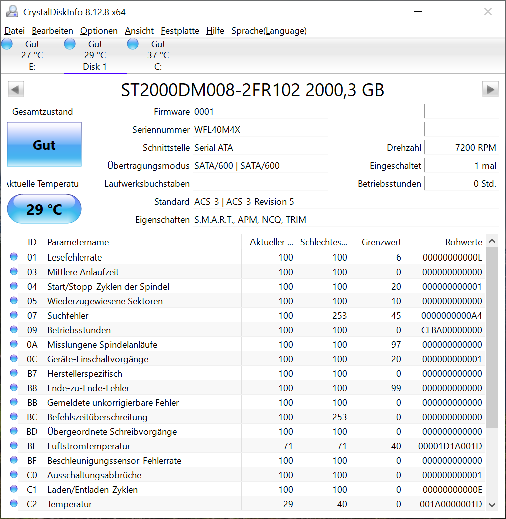

Jetzt habe ich die Festplatte ausgepackt.
Bitte guckt euch einmal die Werte an. Alles in Ordnung oder?
Ich wollte nur nochmal ganz sicher gehen, da mich immer die "schlechtesten Werte" irritieren.
Vielen Dank.

sicher sind die schlechtesten Werte schlecht. Die werden nicht gemeldet. Das sind eben die jeweils schlechtesten möglichen Werte. Die Rohwerte sind die relevanten und gemeldeten.
