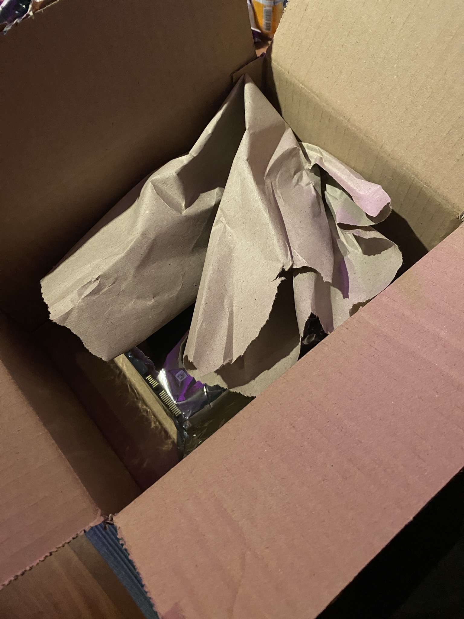

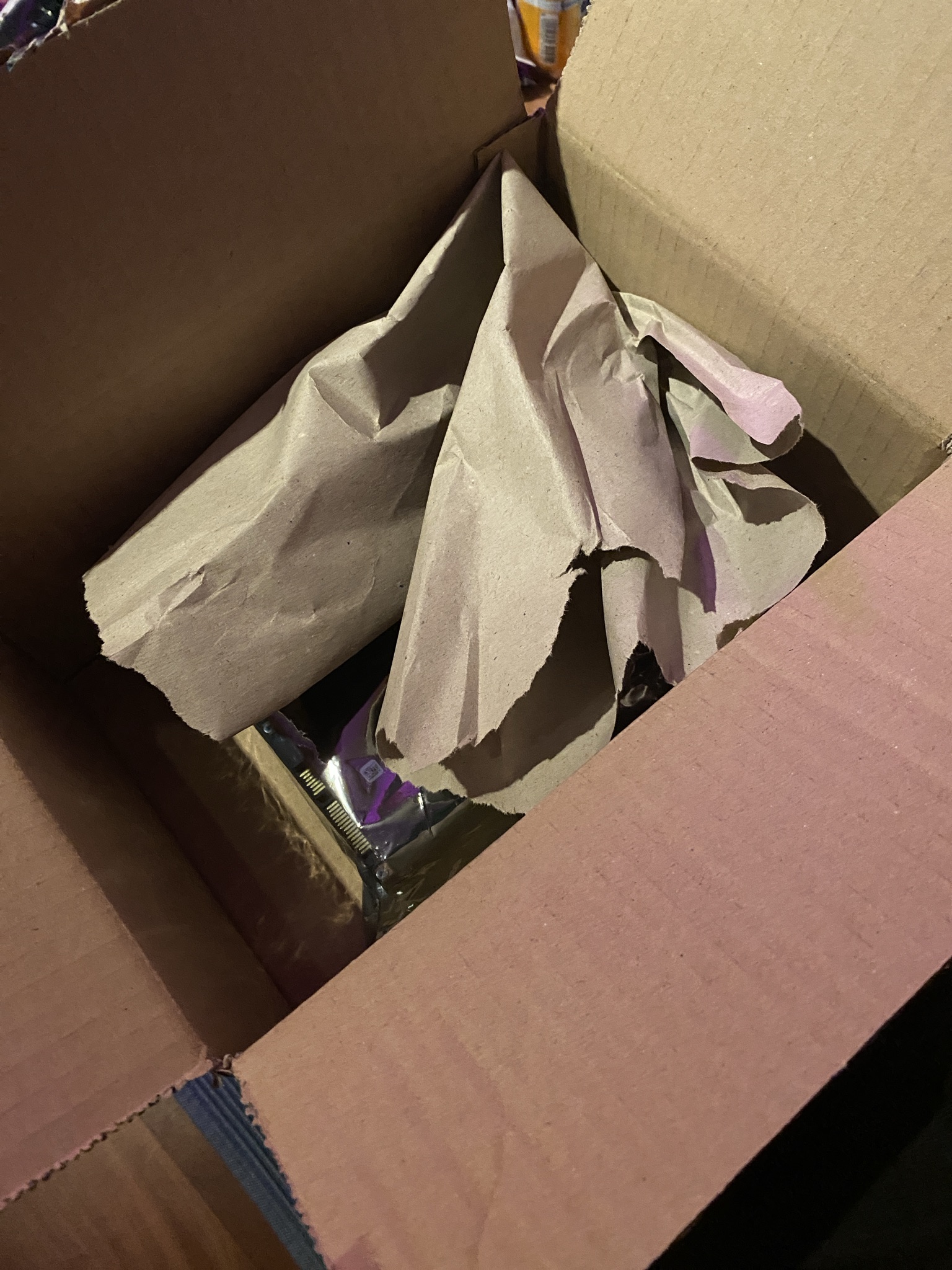

Ja, alles klar. Bei Amazon waren die im normalen Pappkarton mit einem zerrissenem Stück Papier und das wars. Immerhin war die Festplatte in einer Antistatik-Hülle, aber naja, wer sagt mir, dass das Paket nicht mal heruntergefallen ist oder anderweitig 'nen Schlag o.ä. bekommen hat.

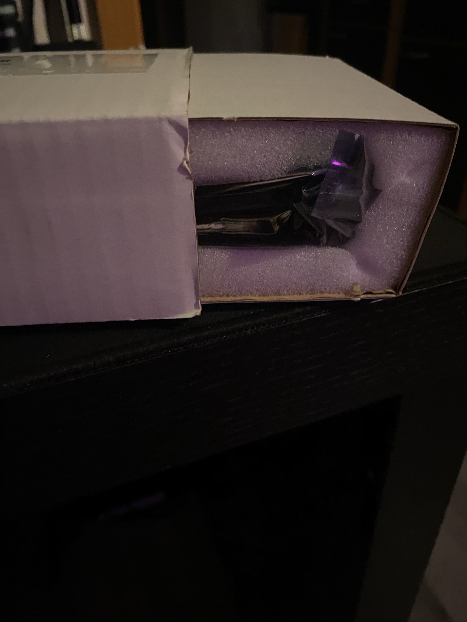

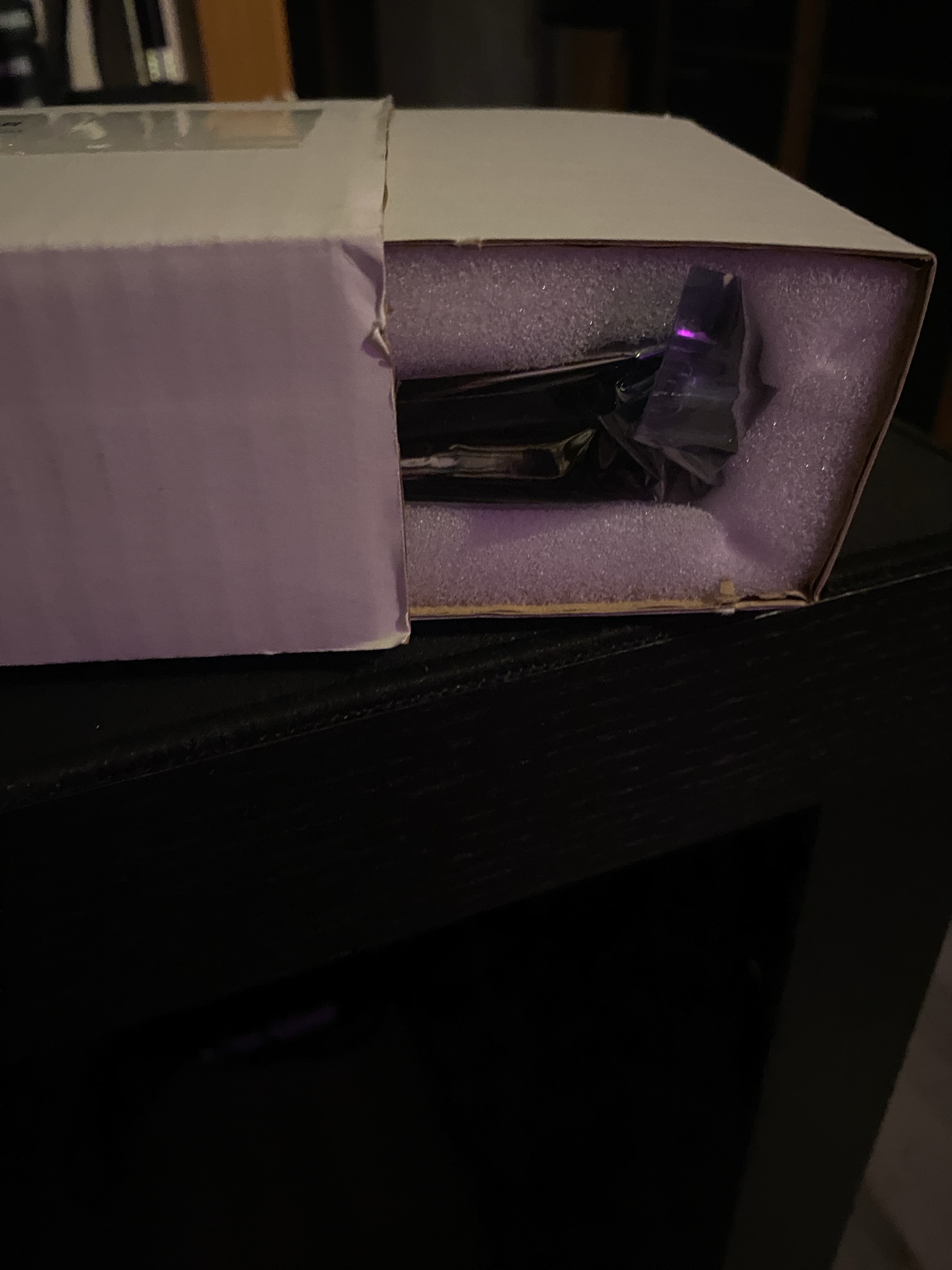

Ich habe heute die WD Red bekommen und diese war sehr gut verpackt - bis jetzt macht sie auch keinerlei Mucken.
Hier mal der Vergleich der beiden Verpackungen ( 1. Seagate, 2. WD Red, beide von Amazon verschickt ).

Wow... Ich hab gehört, dass es bei Amazon und HDDs schlimm ist aber wow.... Das geht gar nicht. Da würde ich auch eine Mail an Seagate schicken mit dem Bild im Anhang, da muss der Hersteller mal ein Machtwort sagen.
