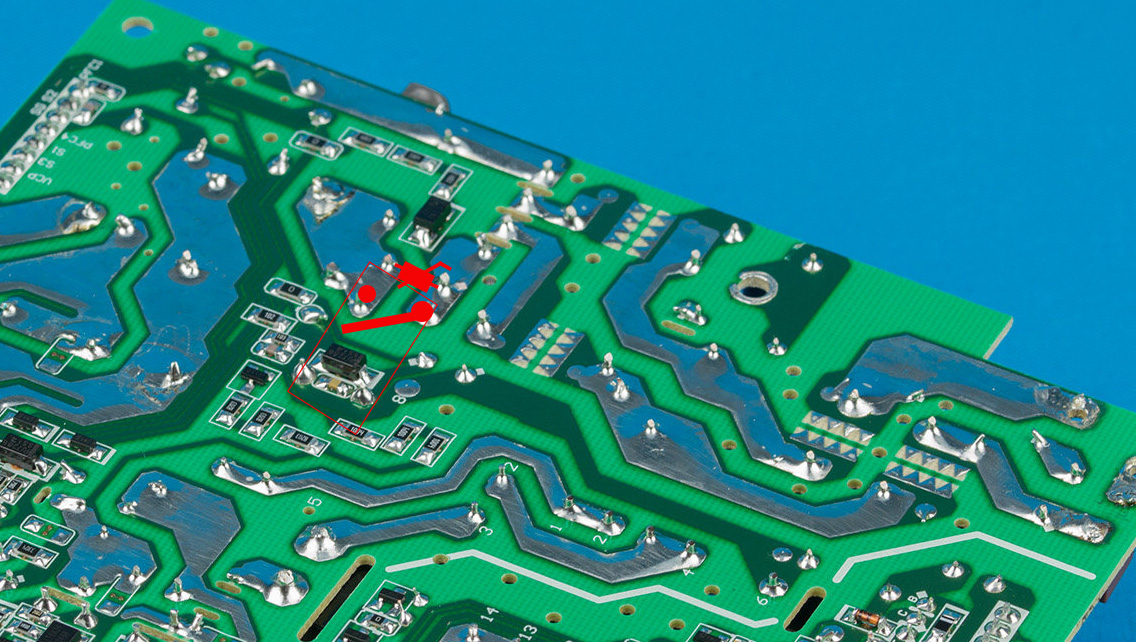

So ganz stimmt deine Ausführung nicht. Das Relais überbrückt lediglich den NTC-Widerstand, der zur Einschaltstrombegrenzung da ist. In einem Netzteil ohne Relais fallen ständig Verluste (insbesondere bei höheren Eingangsströmen) im NTC-Widerstand an, dessen Widerstand zwar im Betrieb aufgrund des negativen Temperaturkoeffizienten abnimmt, aber trotzdem noch so hoch ist, dass er sich im Wirkungsgrad in der ersten Stelle hinter dem Komma auswirken kann. Das Relais mit vernachlässigbarem Widerstand wird deshalb bei aktiviertem System zugeschaltet. Wenn das System aus ist (der Elko aber schon geladen ist) schaltet man das Relais nämlich nicht zu, weil es ja dauerhaft einen Magnetisierungsstrom benötigt, der den Schaltkontakt geschlossen hält.
Im Standby (also wenn nur die 5-VSB-Schiene aktiv ist, gibt es weiterhin Verluste am Brückengleichrichter, nicht aber in der PFC.
Netzteile ohne Relais haben übrigens den Nachteil, dass bei einem kurzzeitigen Netzausfall der Einschaltstrom nach erneut anliegender Netzspannung so hoch sein kann, dass die Sicherung fliegt. Der NTC-Widerstand braucht nämlich eine Weile bis er abkühlt und so erneut zu einem effektiven Einschaltstrombegrenzer wird. Ist eigentlich nicht schlimm, vor allem in Deutschland, wo es allgemein sehr wenig Netzausfälle gibt.
Die Grafik zeigt wie der Schalter vom Relais parallel zum NTC-Widerstand in einem Straight Power 11 550W liegt (das Relais ist das blaue Objekt beim 30. Bild der Bildergalerie: https://www.computerbase.de/artikel...cougar-oberklassenetzteile-test.62679/seite-2 )
