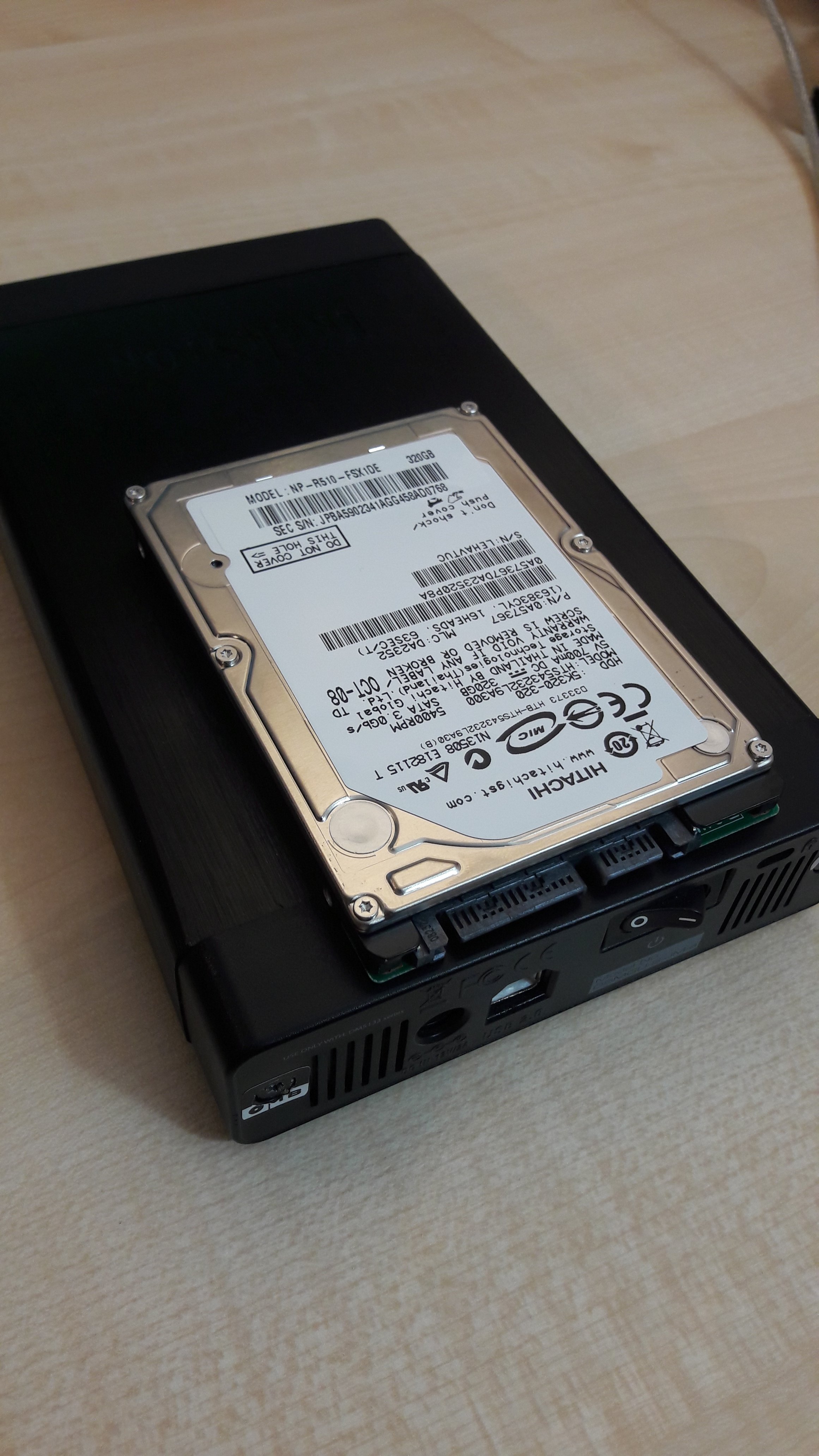

Hast Du vielleicht einen Link für eine gute Alternative für ein Gehäuse mit Anschlüssen?
Habe vorhin problemlos die kleinere Festplatte meines alten Laptops eingebaut und es lief wunderbar.
Leider sind das glaube ich SATA Anschlüsse, statt PATA. Auf jeden Fall sind es andere, als bei den älteren FP. Siehe Foto.
Jepp, das ist SATA. Eine 2,5" PATA hätte eine ähnliche Pinreihe wie die 3,5" nur etwas enger und 4 Pins mehr (die Rückseite deines USB Adapters ist genau dafür gedacht)

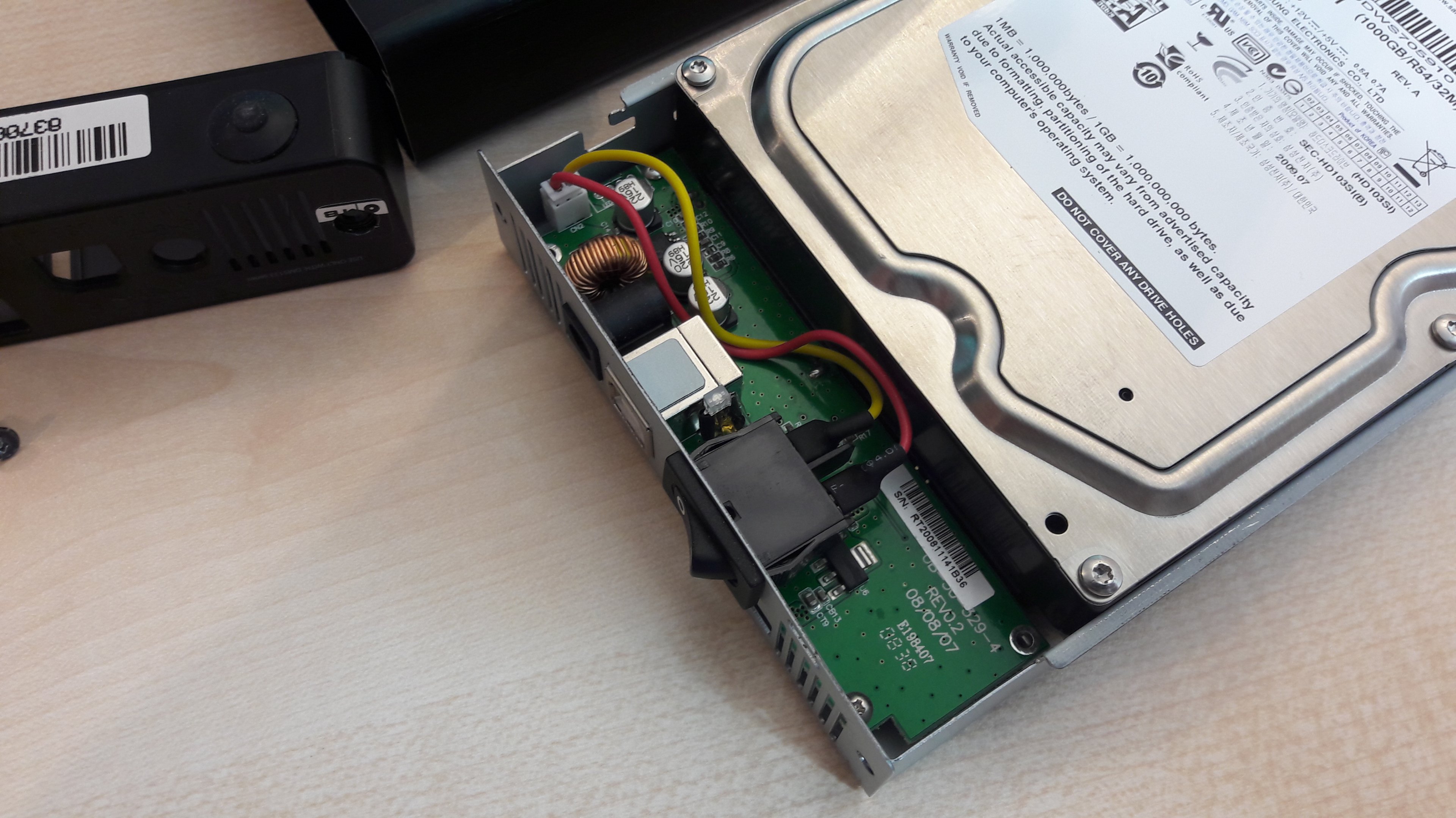

Statt IDE USB Adapter und ein alter Recher würde vielleicht ein Gehäuse mit Anschlüssen helfen wie bei meinen SATA FP nur eben für die älteren PATA.
Kennst Du ein gutes Gehäuse?
Jesterfox schrieb:
Die externen Gehäuse machen eigentlich nichts anderes wie dieser lose Adapter. Nur das man halt noch das Gehäuse dazu hat um alles fest zu verbauen.
Naja das sieht schon nach etwas mehr Technik aus als dieser einfache Adapter.
Ich kann mir einfach nicht vorstellen, dass BEIDE Festplatten kaputt gegangen sind. Ich habe die vor 15 und vor 10 Jahren ausgebaut, in den Keller gelegt und bis dahin lagen sie da.
Genau dann gehen sie kaputt.. Wenn die Lager mal warm geworden sind (=Betrieb) und dann die Platten länger nicht eingeschalten werden verharzt wohl das Lagerfett (oder was da auch immer drin ist) und die Platten funktionieren nicht mehr. Besonders für die rechte, die mehrmals hochfährt und dann nur noch klackt habe ich wenig Hoffnung, das hört sich nach klassischen Defekt an..
