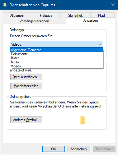

Vielleicht hilft es ja den "Ordnertyp" zu ändern
Rechtsklick auf den Order --> Eigenschaften --> Anpassen --> Diesen Ordner optimieren für: Allgemeine Elemente

Kannst du das mal umstellen auf "Allgemein"
