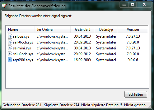

Treibersignatur überprüfen:Win+R "sigverif"
Das kam hier raus:
Den richtigen Saitektreiber installieren.
Also den Saitektreiber deinstallieren und den von der HP draufmachen?
Edit: Woher weißt du, dass ich nen Saitekdriver drauf hab? :o

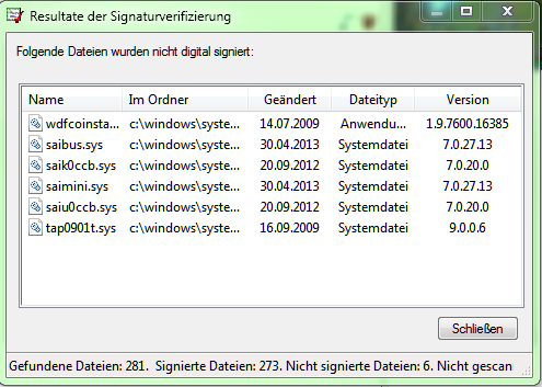

So siehts jetzt aus:
imemr noch Programm hänger
