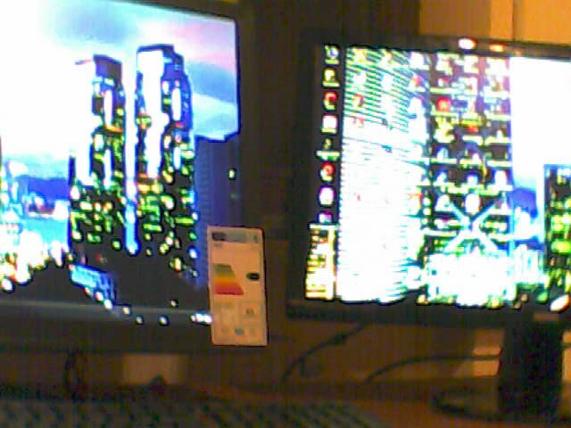

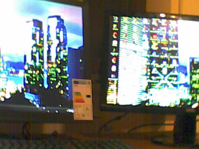

Seit ich *den 27 Zoll AOC * in Windows zum Hauptmonitor machte ist zwar die Taskleiste unten auf dem 27 Zoller, aber meine Desktop Dateien wie *bilder, ordner etc* sind auf dem 24 zoller sehr seltsam :D
Hier ein foto davon... Wie grieg ich die Bilder nun auch auf den 27 Zoller rüber, als der 24 zoller BenQ noch hauptbildschirm war waren alle Dateien auch auf ihm. nun ist aber die Taskleiste auf dem 27 zoller und die dateien auf dem 24 ):
hier ein bild.

Nun habe ich aber folgendes Problem :D die zuordnung stimmt ebenfalls nicht.
hier ein bild.
