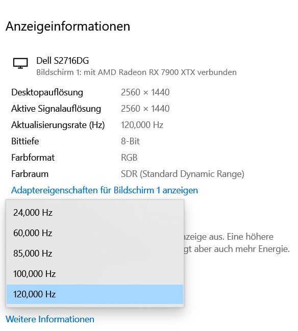

Ich habe seit gestern die 7900XTX verbaut, vorher eine 1080ti.
Nun habe ich das Problem, dass ich in Windows keine 144hz mehr einstellen kann. Maximal gehen seit dem Einbau nur noch 120hz.
Ich nutze das selbe Kabel wie vorher und mit der 1080ti gab es keine Probleme.
Habe auch mittlerweile ein anderes Kabe getestet, welches ebenfalls keine 144hz anzeigt.
Woran kann das liegen?

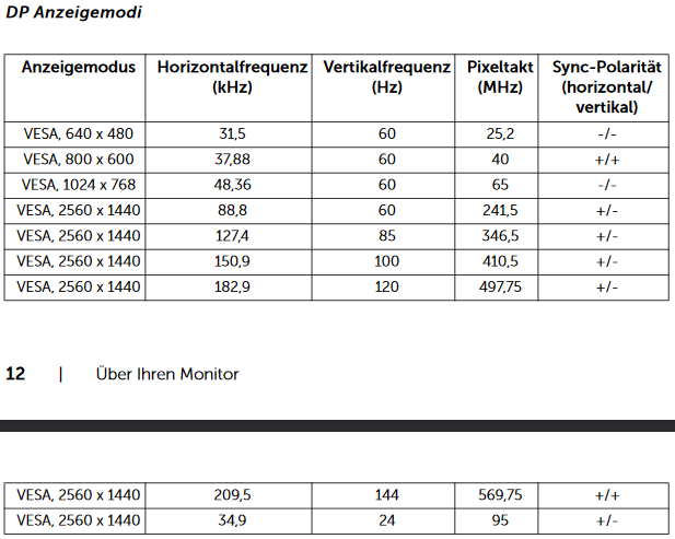

Naja....also im Handbuch zu dem Monitor findet sich nirgendwo ein Hinweis, dass die 144Hz nur mit G-Sync gehen. Wenn, dann wäre das dort unmissverständlich erwähnt.

Nein in den Anzeigespezifikationen stehen 119.998.

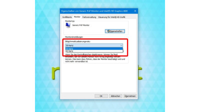

Bist du Mal in die monitoreigenschaften gegangen?
Hatte es schon öfter, dass ich nur dort die höhere Frequenz auswählen konnte.
  • 013-windows-10monitor-eigenschaftenbildschirmaktualisierungsrate-286594.jpg
