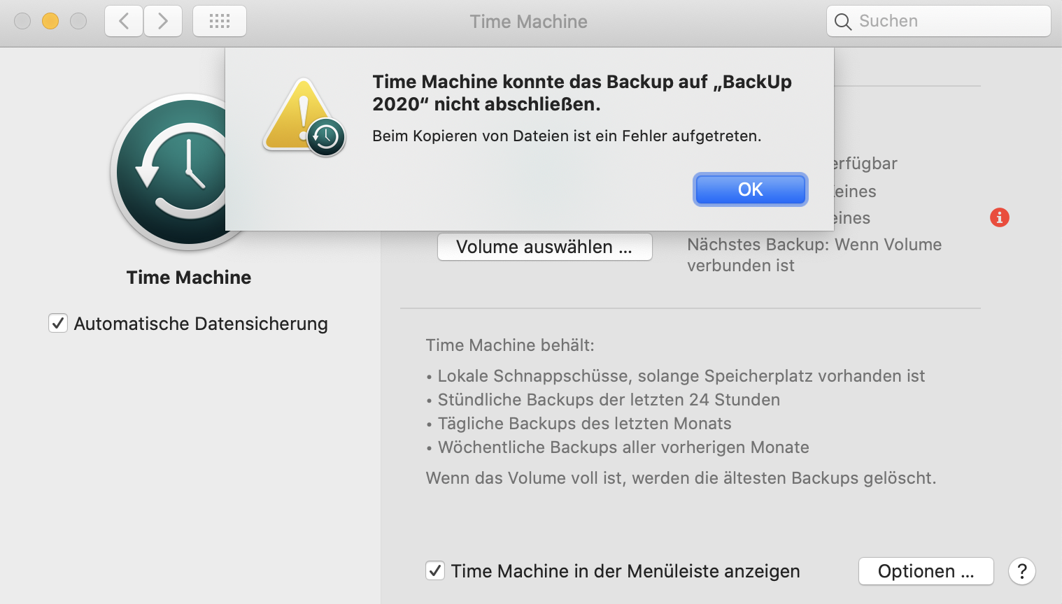

Seit Catalina kein Time Machine BackUp möglich
Weaver550
März 2012
175
ich vor einiger Zeit auf Catalina umgestiegen. Leider. Seitdem hab ich sämtliche Probleme. Ich mache meist so einmal im Monat ein Backup. Manchmal auch nur alle 2 Monate, je nachdem ob es unbedingt nötig ist. Nun habe ich eine 1 TB externe HDD formatiert und wollte ein Backup machen, da schon länger her. Aber es funktioniert nicht. Ich wähle die HDD aus und dann erscheint nur das im Fenster, was auf dem Screenshot zu sehen ist. Was kann ich da tun?

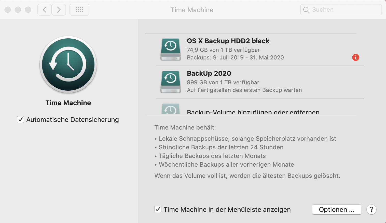

Die erste Platte aus dem Backup nehmen? Die ist scheinbar zu klein für ein Backup und er wartet darauf das das Problem korrigiert wird. Solange das nicht der Fall ist legt er auch auf einer anderen Platte kein Backup an.
Vermutlich steht auch genau das hinter dem großen roten Ausrufezeichen.

@Mojo1987: habe die andere Platte rausgenommen. Dasselbe Problem. Bei dem roten Ausrufezeichen steht nur das das Backup abgebrochen wurde - ohne Angabe eines Grundes.

Mit rausnehmen habe ich nicht ausstecken gemeint, sondern tatsächlich aus dem Backup entfernen, das hast du gemacht? Und wenn du nun ein Backup startest auf die neue Platte was macht er dann, das rote Ausrufezeichen an die neue Platte?

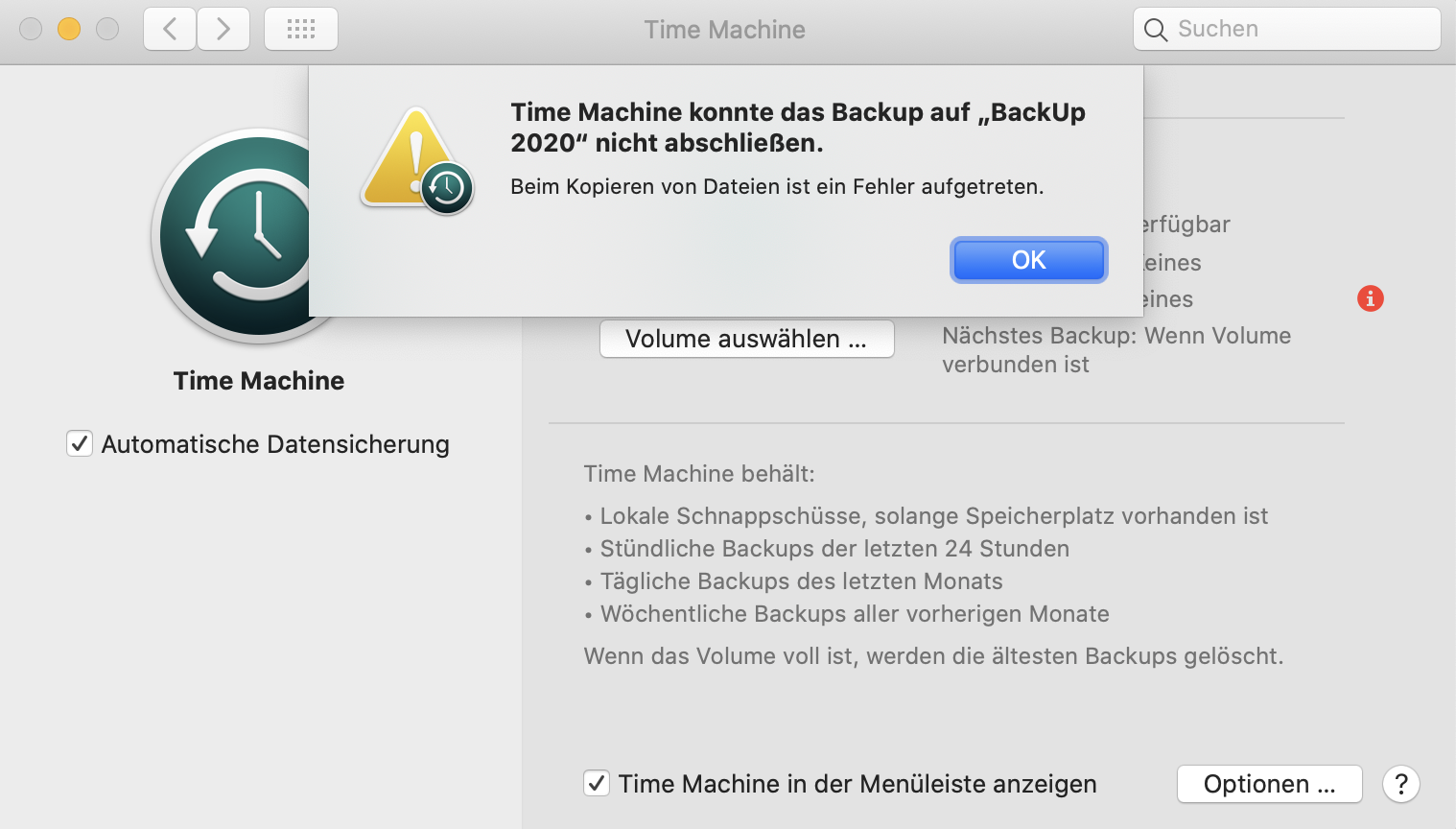

Die andere HDD, die angezeigt wurde, war ja gar nicht angeschlossen ;-) Das ist ja auch so ein Witz. Da hängt nur die dran, die mit "Backup 2020" betitelt habe. Die andere, die gar nicht angeschlossen war, hab ich dann aus TM entfernt. Ich habe die angeschlossene Platte gewählt. Das Backup beginnt. Und dann bricht es nach einigen Minuten ab. "Es konnte kein Backup erstellt werden". Ich mache es jetzt noch mal und dann poste ich mal einen Screenshot mit dem Ausrufezeichen

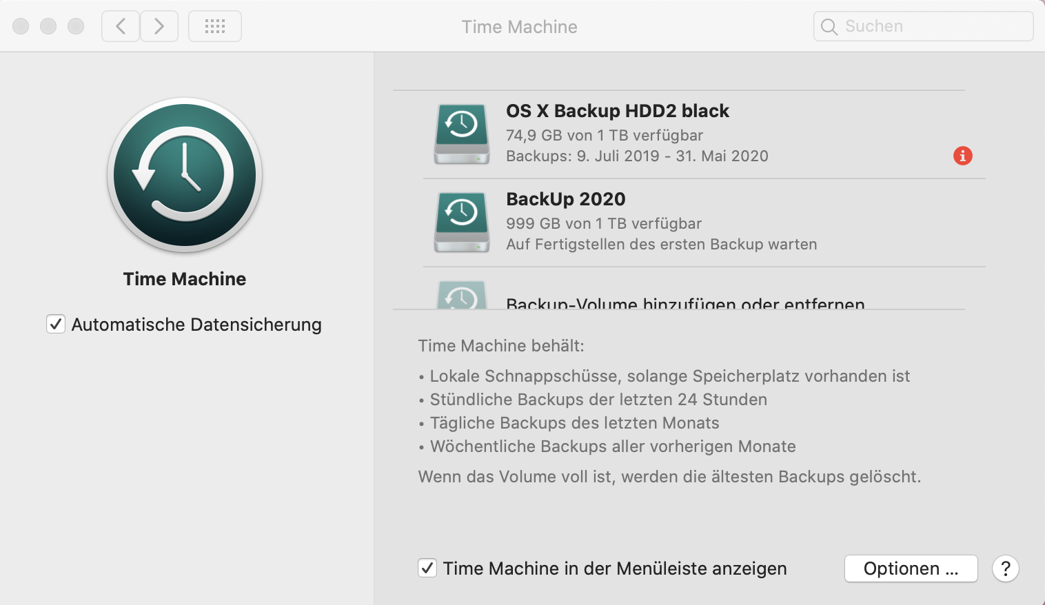

EDIT: wenn ich auf das rote Ausrufezeichen klicke, dann geht dieses Fenster auf - siehe Screenshot

Bist du sicher das die externe Platte ok ist?
Nicht das wir hier einfach nur en Problem mit einer defekten Platte haben.

In welchem Format ist die externe Festplatte formatiert? APFS?
Hast du mal alle Platten aus TimeMachine entfernt, frisch formatiert, neu im TM eingerichtet und versucht zu starten?
(Es ist übrigens normal, dass eingerichtete Backup-Platten in TimeMachine vorhanden sind und nicht verschwinden. Das wäre ein Fiasko, würden die einfach nicht mehr angezeigt.)
Welche Version von Catalina ist denn installiert?
Formatiert sind alle HDDs in APFS. Ich habe diese auch entfernt, gelöscht, neu formatiert. Ich glaube nicht, das beide Platten nicht funktionieren, denn ich kann ja auch so Dateien drauf kopieren etc.. Ausserdem konnte ich auf den Platten Backups mit CCC machen. Wenn es damit geht, warum dann nicht mit TM. Also muß es an TM liegen. Wenn sich das Problem nicht irgendwie von selbst löst z.B. durch ein Update, dann muß ich halt die Backups mit CCC machen. Ist dann ja auch bootfähig.
Catalina ist in der neuesten Version drauf.
Catalina unterstüzt kein Time Machine auf APFS-Volumen. Big Sur wird das erst können. Außerdem macht APFS bei HDDs keine Sinn, da 3x so langsam. Siehe Bombich Blog.
