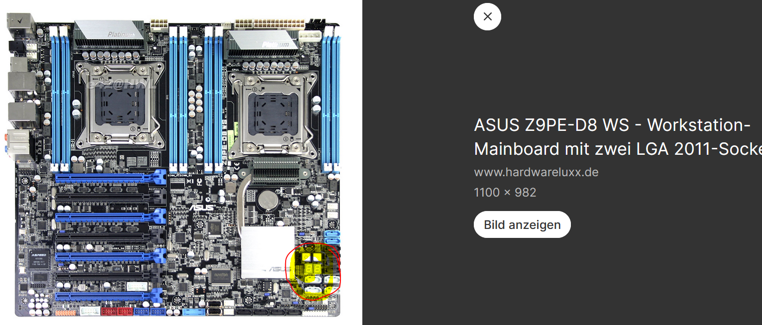

A) mit dem blinkenden Cursor hast ja schon ein Bild - was passiert bei ESC oder ENTER?
- hat das Bord einen Abzeige der Post-Codes?
als Muster vgl. hier
