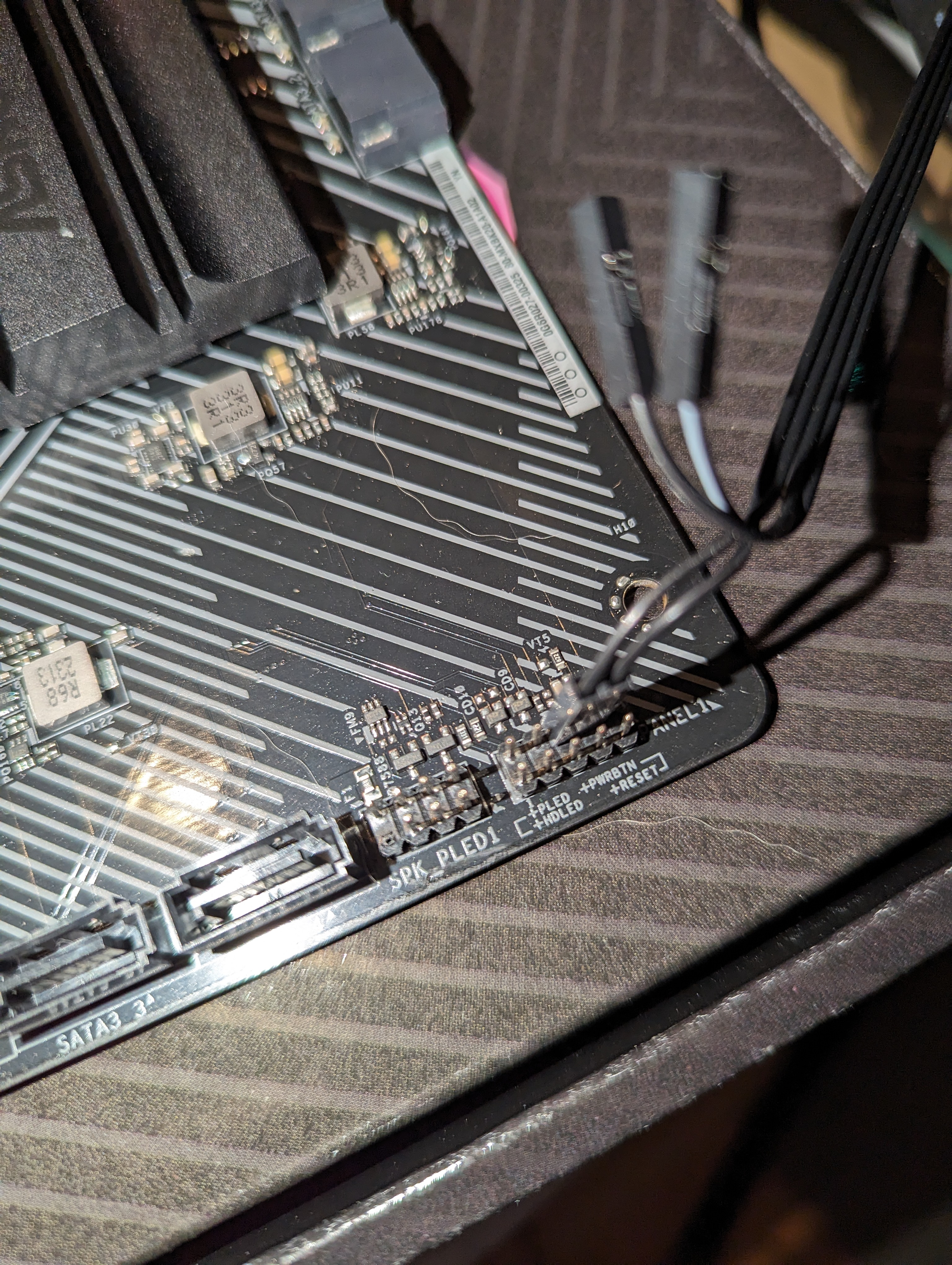

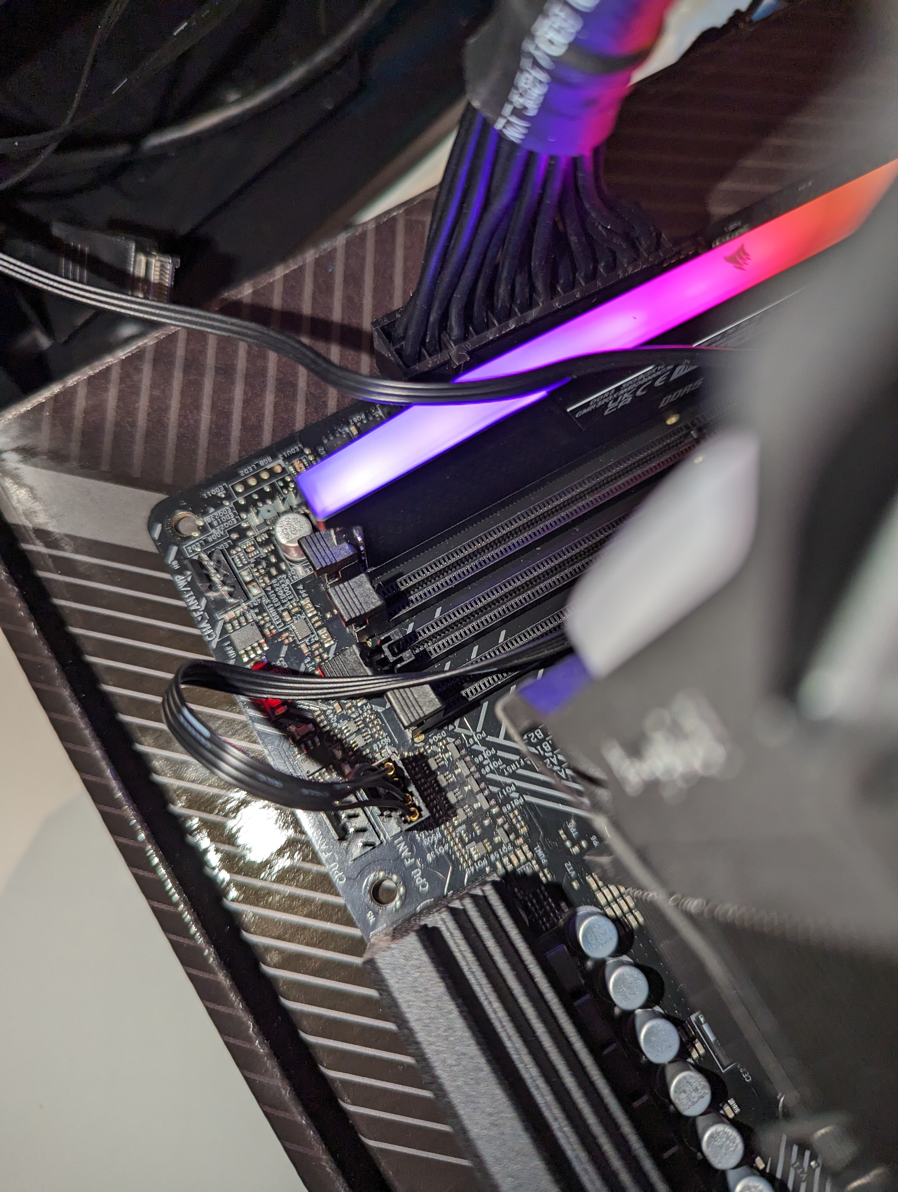

Habe mal 3 Bilder hochgeladen. CPU wird mit 2 Steckern betrieben, CPU-Kühler steckt auf CPU_Fan1, Mainboard bekommt Strom, und unten ist der Power-SW Stecker zum starten. Ansonsten ist alles abgesteckt momentan

Deathangel008 schrieb:
der 24pin besteht NT-seitig aus zwei steckern, sind beide angeschlossen?
Ich bin ein Idiot. Das war tatsächlich das Problem, der eine Stecker war nicht richtig drin.
