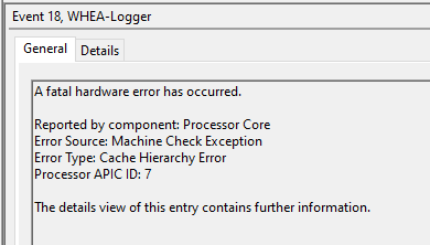

Was auch interessant ist, ist dieser WHEA-Logger Error:

Also wenn er einfach ausgeht unter Last, liegt das normaleweise am Netzteil. Dafür spricht auch dein Eventlog, aber 750Watt bei einer 3950X und 5700 sollte eigentlich locker reichen.
Ein anderes Netzteil probieren kannst du aber mal probieren.

Hi @staxed
Ich habe das gleiche Problem gehabt:
https://www.computerbase.de/forum/t...r-stock-settings.2050857/page-3#post-26264695
Bei mir was's der Prozessor. Der neue funktioniert einwandfrei.
Du bist allerdings nicht allein, denn das Internet ist voll von WHEA-Logger Fehlern in Verbindung mit Ryzen 3000/5000.
So wie die Fehlermeldung mitteilt, liegt hier wahrscheinlich auch ein Fehler im Prozessorkern.
Lösungsvorschläge:
1. BIOS-Update
2. CMOS-Clear
3. Stock-BIOS-Settings benutzen, XMP nicht aktivieren
Sollte das Problem weiterhin bestehen, würde ich nach einer "Probe-CPU" suchen. Vielleicht eine CPU im Bekanntenkreis ausleihen.
Nach meinen Recherchen kann ich bestätigen, dass bei 80% des o. g. Fehlers die CPU schuld ist.
Sollte der Fehler mit der "Ausleih-CPU" weiterhin auftreten, würde ich als nächstes das Netzteil wechseln.
