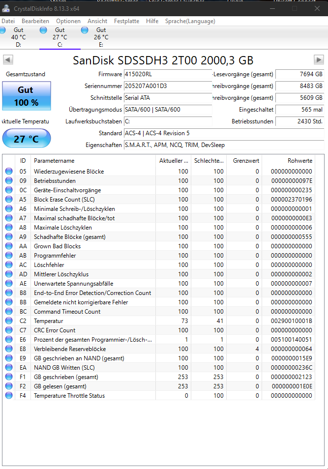

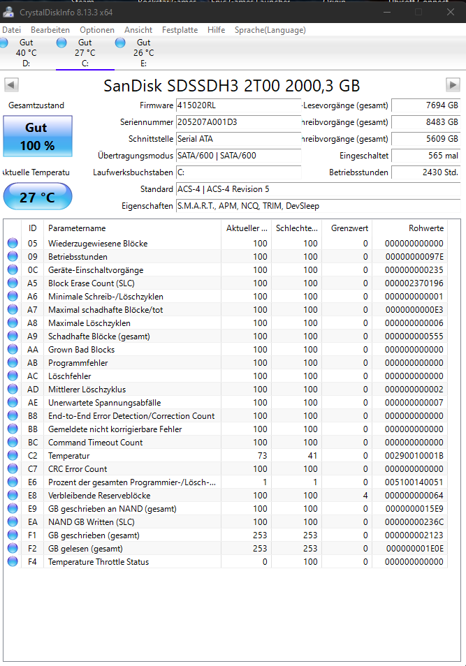

Drewkev schrieb:
Alles in Ordnung, denke ich.

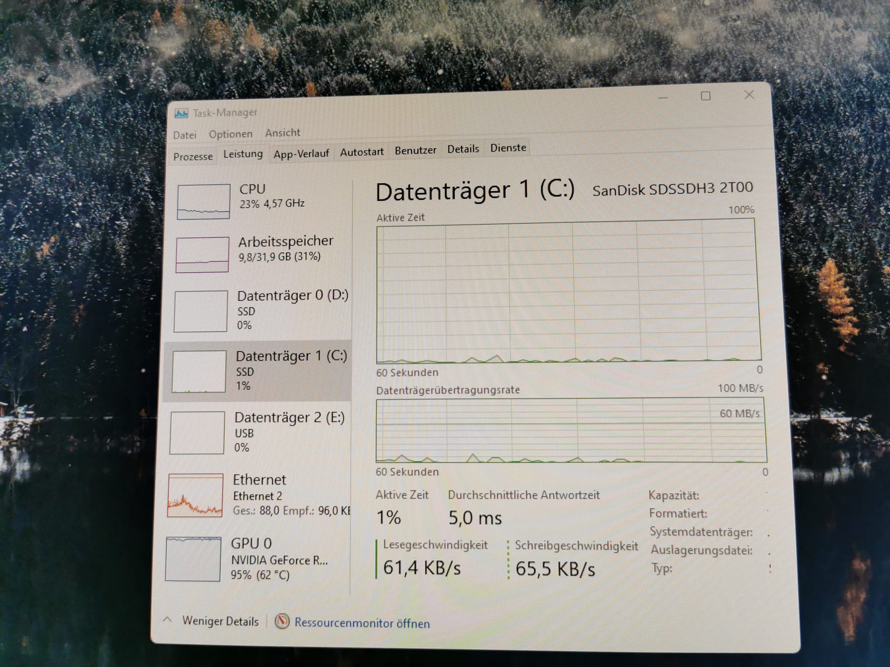

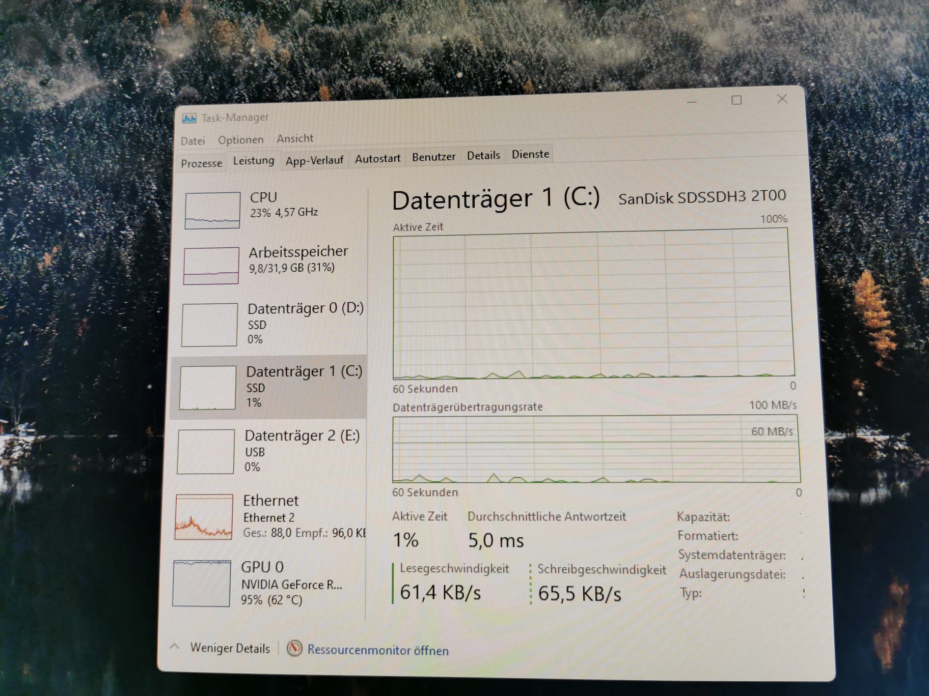

Auslastung der SSD während des Spiels sah wie auf dem Bild aus. Durchschnittlich 0-3 %, manchmal Ausreißer auf 8 oder 11 %. Also bis dahin läuft alles. Ich weiß, dass du @Looniversity es nach einem Absturz gerne gesehen hättest, aber dieser trat (glücklicherweise) nicht ein ;)
