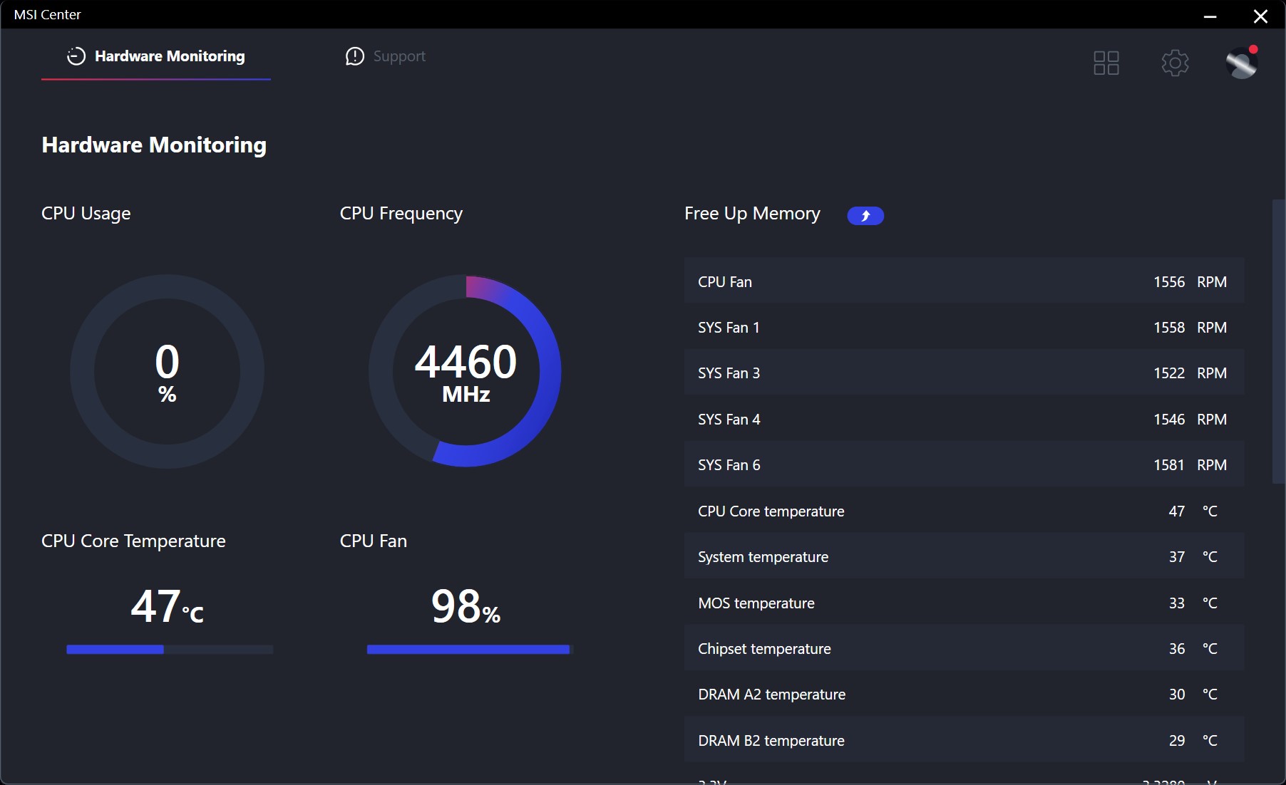

ich habe gestern mein neues System zusammengebaut und habe ein merkwürdiges CPU-Lüfter Verhalten. Kurz als Info meine Specs:
  • CPU: AMD Ryzen 7 7800X3D
  • CPU-Lüfter: Noctua NH-U12A chromax.black pmw
  • Mainbord: MSI B650 Tomahawak Wifi
Mein System ist komplett neu aufgesetzt und ich habe keine zusätzliche Lüftersteuerung installiert. Windows ist ebenfalls frisch installiert.
Jetzt zu dem seltsamen Verhalten:

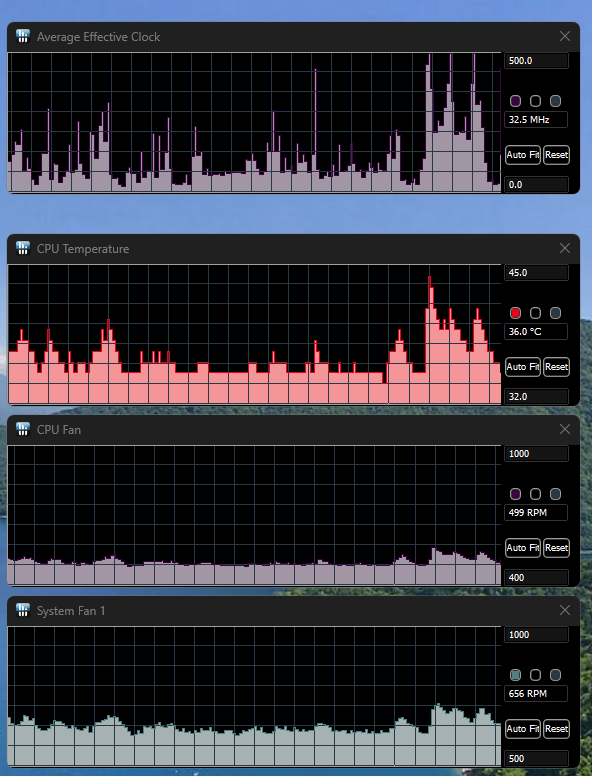

Der CPU-Lüfter dreht merkwürdigerweise immer um die 100%. Wenn ich das MSI Center öffne, hört er sofort auf bzw. dreht komplett runter und zeigt ein normales Verhalten, weil PC im idle. Geht dann runter auf ca. 800 - 900 RPM. Wenn ich dann das MSI Center minimiere oder über X schließe,. dreht er sofort nach 1-2 Sekunden komplett auf. Das geht dann so lange, bis ich das MSI-Center wieder öffne und das Fenstere "Hardware Monitoring" auf habe.
Was merkwürdig ist, ist dass wenn ich es wieder öffne auch kurze sehe, dass die CPU-Temp hochgeht. Irgendetwas passiert, dass das System sagt die CPU läuft heiß und der Lüfter muss hochfahren.
Ich habe noch 6 weitere Noctua NF A12x25 im Gehäuse eingebaut und an das MB angeschlossen, alle laufen ohne Probleme.
Hat jemand eine Idee oder einen Tip für mich? Ich kann dazu weder bei google oder noch sonst wo etwas zu finden. Ich bin am verzweifeln, weil ich es einfach nicht nachvollziehen kann.
Ich danke euch und beste Grüße!
GamerDude

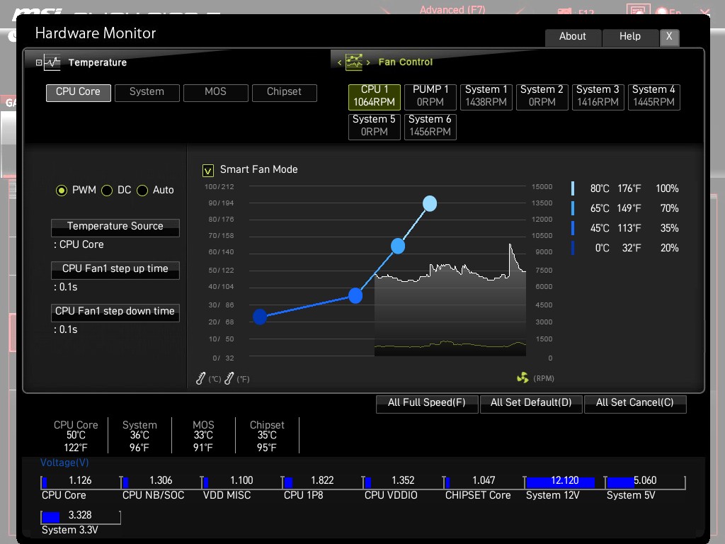

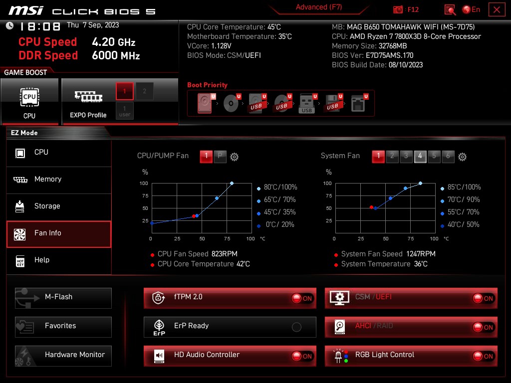

Ich habe den Lüfter im Bios konfiguriert, es ändert leider trotzdem nichts. Habe mal Screenshots angehangen. Sind meine Einstellungen evtl. falsch?
Sobald das System hochgefahren ist, dreht der Lüfter auf 100 - Bis ich das MSI Center öffne. Und dort kann ich auch keine Lüftereinstellungen vornehmen, sondern nur sehe nur das Hardware Monitoring. Sobald es auf ist, hört es sofort auf. Das ist doch asburd....

Ich würde die Software erstmal komplett de-installieren und schauen, ob es besser wird. Ich habe vor nicht all zu langer Zeit ein MSI B550 System gebaut, und die BIOS-Lüftereinstellungen funktionierten prima. Scheinst Du ja auch korrekt konfiguriert zu haben.
Ggf. andere Software ausprobieren, es gibt ja da einiges was beliebt ist, allerdings bin ich da nicht sehr versiert.

Bei Fan step up time / down time ist bei mir 0,2s eingestellt - glättet die Temperatur-Spitzen.
Die Kurve für die Gehäuse-Lüfter kann flacher eingestellt werden. Die Noctua NF-A12x25 PWM drehen bei mir mit 675 U/Min bei 32°C - Temperatur-Quelle MOSFETs.
