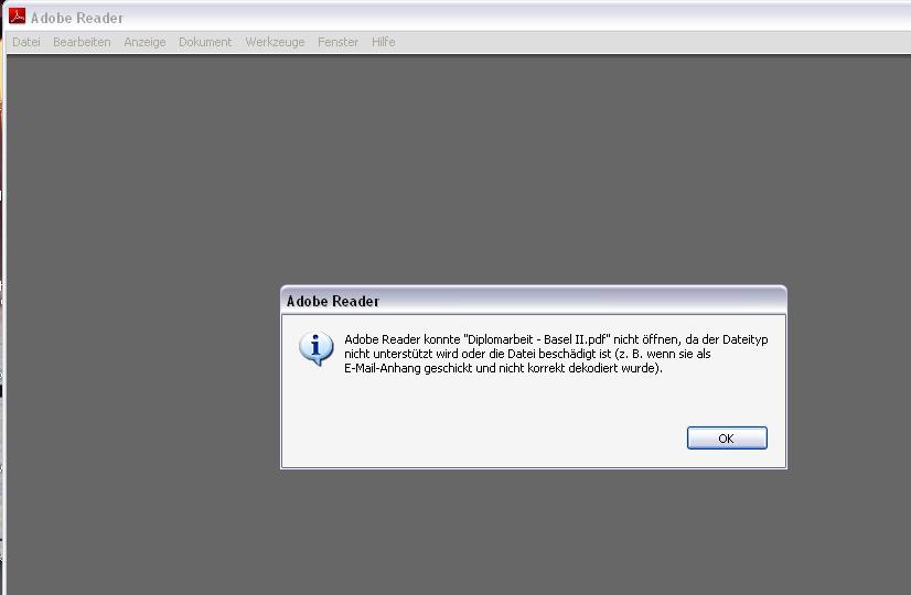

Bei mir kommt immer folgende Meldung
das gibts doch nicht - ich hab alle Daten vor mir aber kann sie nicht öffnen
Hab den Restoration ausprobiert er findet alles aber er schafft es nicht die dinger zu öffnen.
dass kann doch nicht sein

Er hat Probleme mit pdf doc ppt und xls - die schafft er nie zu öffnen da kommt immer obige meldung.
ist das nicht komisch und seltsam wieso kann er mp3s wiederherstellen mit der Suchfunktion aber alles andere nicht - ich heul gleich - ok dass tu ich nicht.... ;-)))
