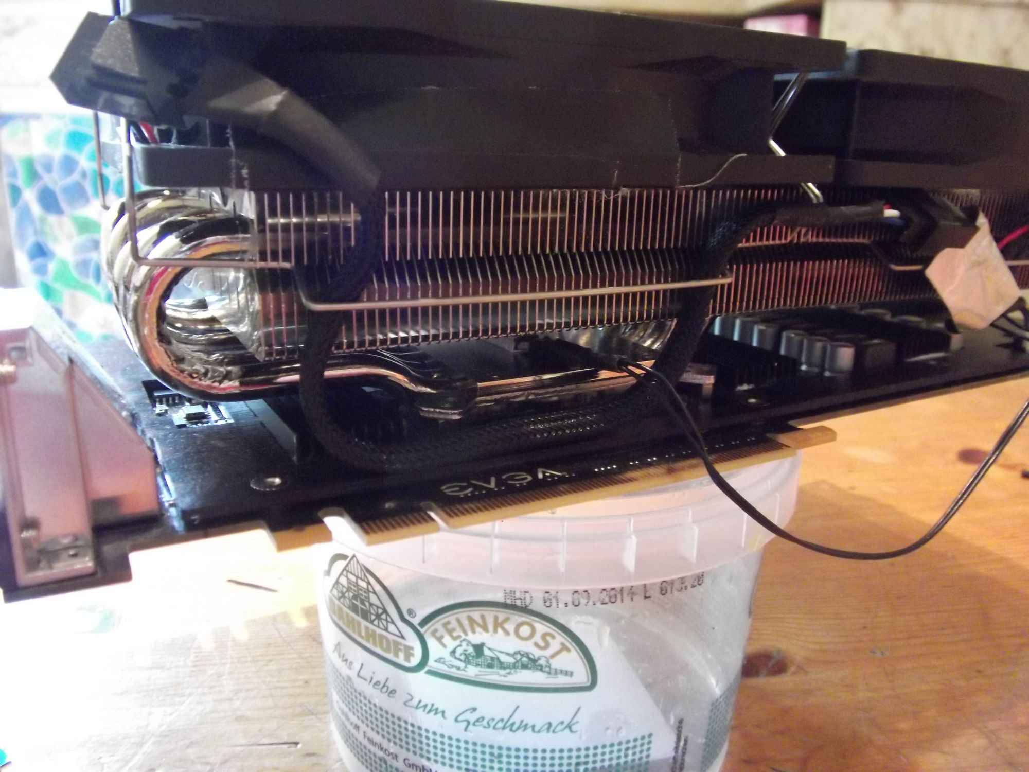

Gleicher Kühler wie du auf einer GTX780
Das was da auf der Platte klebt ist ein Bi-Metall Thermoschallter (mechanisch) der in die 12V Leitung eingeschleift ist. Wichtig wäre das es ein NO Modell ist (normal open) und 45-50°C Schalttemperatur hat, sollte nicht über 50°C haben da es ein wenig dauert bis die Temp auch auf der Oberseite ankommt.
Läuft bei mir jetzt ein halbes Jahr so, man kann ihn halt nicht steuern und sollte deshalb gleich den richtigen Temperaturbereich haben. Im Idle habe ich ohne Lüfter zwischen 37°C und 42°C mit dem Morpheus.
Die Spannungswandler bleiben bei mir immer unter 50°C, sogar die Kondesatoren habe ich gemessen - alles wird wesentlich heißer beim Gamen. Da ändert auch kein Dual-Monitor Betrieb mit HD Film was dran.

Versuch doch erst mal einen der weit runter geht, ich habe da ein Problem mit der Lüftersteuerung auf meiner Karte, im Bios sind zwar 20% hinterlegt und ich komme nur bis 29% runter. Dann kommt noch dazu das die Lüfter schon bei 53% ihre höchste Drehzahl haben - ,alles in allem komme ich nicht unter 1000RPM, deshalb habe ich den Thermoschalter ja überhaupt erst rein gebaut. Auf der GTX670 liefen die Lüfter aber 780RPM im minimum.
Einen Link habe ich jetzt gar nicht, habe selber auch nur ein 40°C Modell drauf welches ich mit 3 Lagen Wärmeleitpads etwas später zum schalten zwinge. Waren richtig schwierig zu bekommen als NO-Modell in Deutschland.
