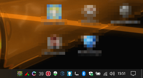

@JayvH hast Du in der Taskleiste von Windows auch auf die richtige Ausgabe des Tongerätes umgeschaltet, nachdem Du dich per Bluetooth mit Deinen Kopfhörern verbunden hast?
Ja, definitv. Habe mehrere Tonquellen durchgeschaltet. Die Boxen meines Monitors, mein AVR-Receiver und eben diese beiden Optionen für den Momentum 3 Kopfhörer (und noch zwei Digital Audio (S/PDIF) (High Defintion Audio Device) deren Nutzen ich nicht kenne).
