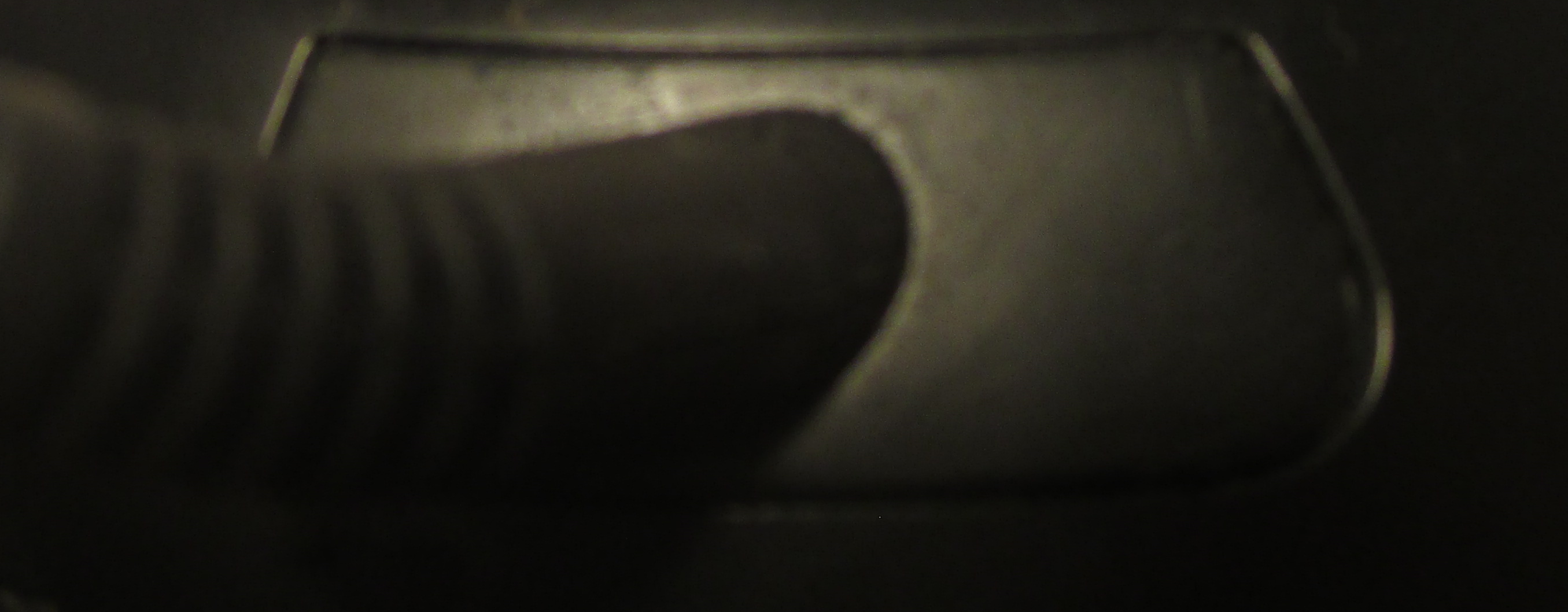

Hallo Leute,
leider wurde mein sehr geschätztes Headset Opfer der Achtlosigkeit meiner ebenfalls sehr geschätzten Freundin. :rolleyes:
Es funktioniert nur noch die linke Ohrmuschel. Ich vermute, dass es in der Gegend der Fernbedienung einen Defekt gibt, da sie diese immer am Boden liegen läßt und man so darauf tritt. Es war auch am unteren Ende das Kabel etwas herausgezogen. Das steckt nur drin.
Sieht in etwa so aus:
Kann man das vielleicht irgendwie wieder reparieren? Habe die Fernbedienung schon aufgemacht, aber alle Kabel sind ganz und festgelötet. Mir wärs auch egal über und unter der Fernbedienung die Kabel abzuschneiden und dann zusammenzubringen.
Ist das irgendwie möglich ohne große Kenntnisse?
Danke für eure Hilfe!

Ich habe 5 kabel in der Fernbedienung. 1 weiß isoliertes, 1 schwarz isoliertes, 1 grünes, 1 rotes und 1 grün-rotes. Sieht man vielleicht hier:
Das hier ist der Anschluss am Kopfhörer unter der Muschel. Kann man das vielleicht sogar austauschen? Ich habe leider kein Ersatzkabel mit Google gefunden. Wo soll ich das Kabel abschneiden? Hier?:
Und welches Kabel sollte ich da kaufen?
Schneid es einfsch oberhalb und unterhalb der kabelfernbedienung ab und löt es entsprechend wieder zusammen. Danach einfach heatshrink drum und gut ist.
