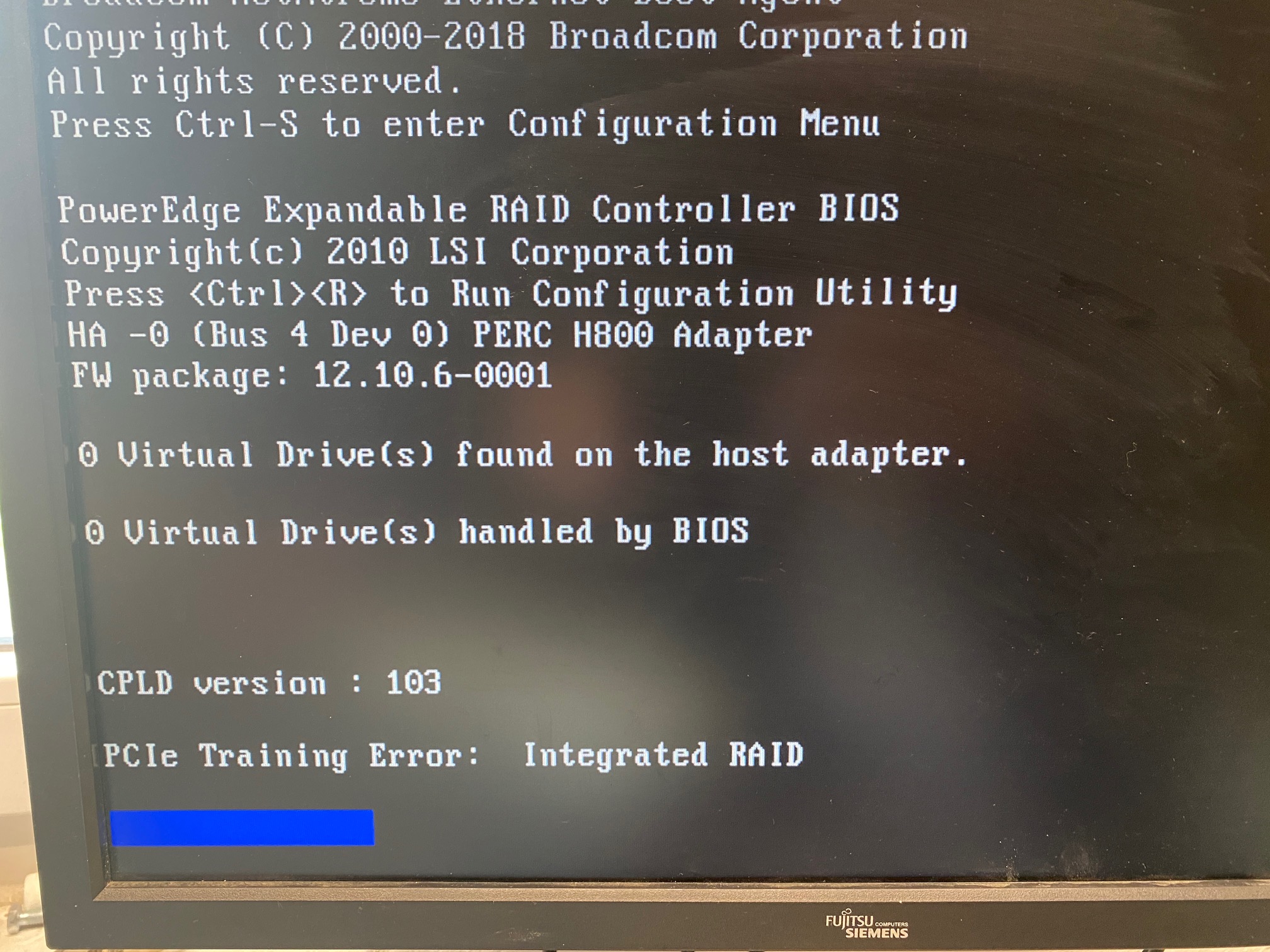

Hi,
so nachdem ich alles eingerichtet und alles lief dachte ich, ich brauch den H800 Controller mit dem externen MD1200 nicht.
Karte raus gebaut und wollte neu booten, es kommt der Screen
Karte wieder rein und immer noch.
Konnte auch keine neue Virtuelle Disk erstellen.
Was mache ich den nun ?
Das System kann ich neu aufsetzten war eh nur zum testen.
Aber wenn was drauf wäre wie bekomme ich das wiederbelebt
wenn mir die Karte mal kaputt geht?
cu
