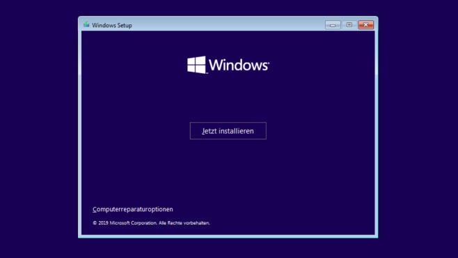

Dazu brauchts kein GPARTED oder dergleichen. = Computerreparaturoption und dann wie beschrieben. Anschließend Platten wie oben beschrieben wipen.

«Dazu brauchts kein GPARTED oder dergleichen.»
Wenigstens kann ich jetzt gewiss sagen, dass auch das nicht gebracht hat.
