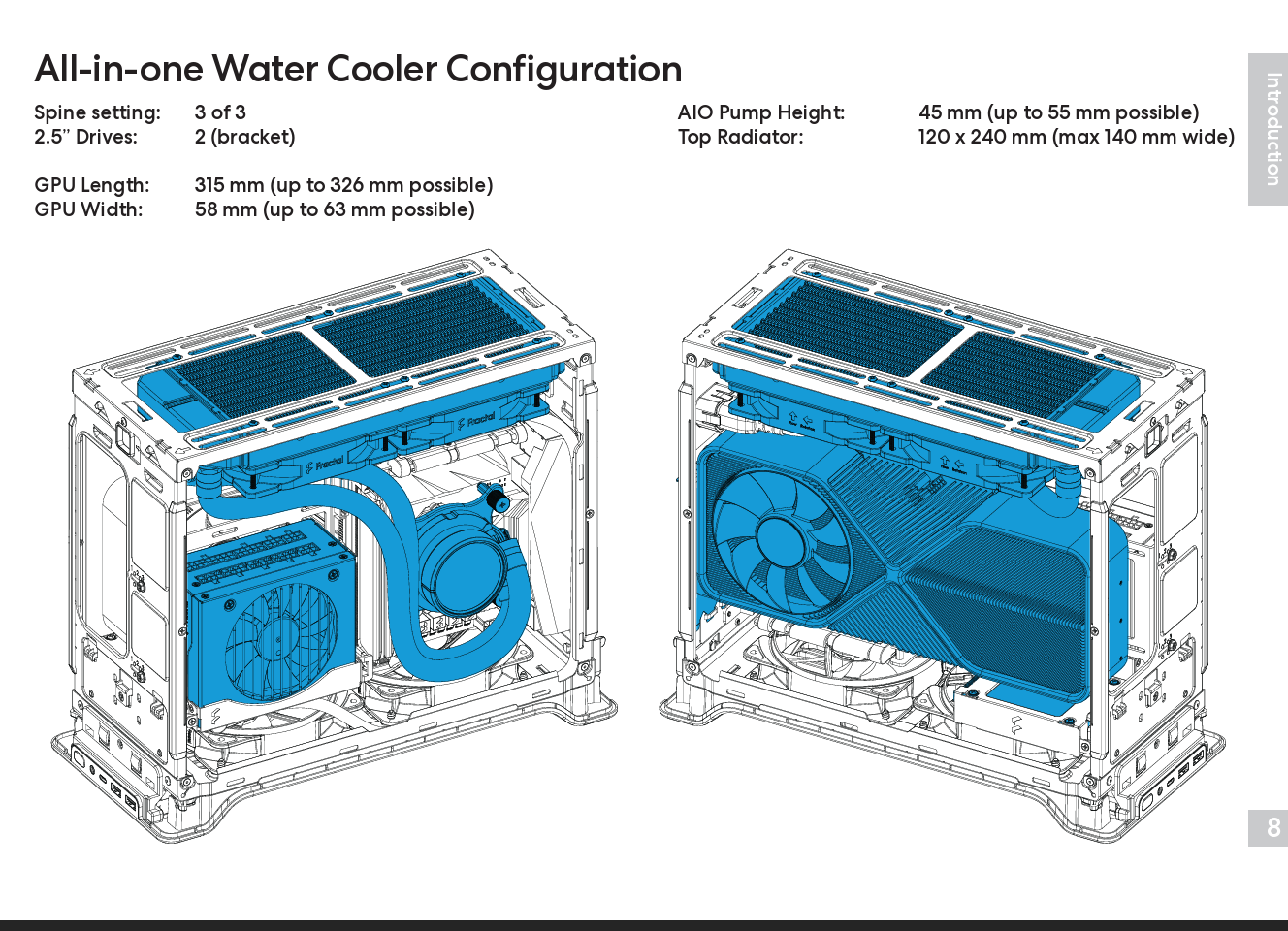

AiO: Arctic Freezer III 240 AiO (Radiator: 277 x 120 x 38 mm, Pumpe: 108.5 x 91 x 68.5 mm)

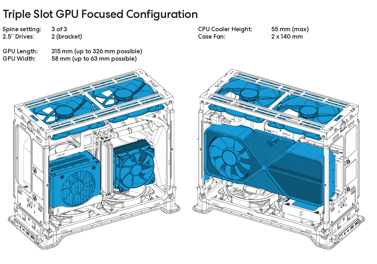

Habe das Era2 (in blue) + AF III 240mm das wird rechts bei der Gehäuse Abdeckung (sprich Seitenteil) ENG !

Mir erschließt sich anhand der Bilder nicht recht, wie Du die Abwärme von 500 Watt aus dem Gehäuse bekommen willst. Ich mache das mit einem uralten Coolermaster HAF 932 mit 2x140ern oben, einem 140er hinten, 3x120er auf der Seite vor der GPU und einem 230er Intake vorne und zwischem allem ist sehr viel Raum und Mesh.
Wenn der Outtake der Era2 von Radiatoren blockiert wird, wird das Abzug insgesamt ja nicht besser, zumal bei einer 400 Watt TBP GPU sicher nicht die 80 Watt der CPU das Problem sind. Gut, für einen gescheiten CPU-Kühler scheint kein Platz und unten Frischluft ansaugend montieren geht wohl nicht.
Sieht mir thermisch nicht ausreichend aus für Dein Vorhaben. Die GPU heizt Dir das CPU-Kühlwasser mehr auf, als die CPU selbst, weil die gesamte Abwärme auch der GPU durch den RADI geblasen werden muss (der an sich dabei nur stört und für die popeligen 80 Watt der CPU nicht nötig wäre).
Sie packen selbst entweder ein Passiv-Element auf die CPU oder einen Low-Profile-Kühler:
Und dann kannst Du Dich darauf einstellen, dass die vier Propeller da richtig angasen. Aber mit einer AIO legst Du Dir in der Kiste ein Ei. Wenn muss die AIO auf die GPU!

Geht alles. Und nein. Es muss dabei auch nicht laut werden... Ihr unterschätzt, dass in SFF-Case, die Gefahr, dass sich Hitze staut, einfach unfassbar gering ist...
Das Era 2 hat btw. auch unten Lüfter... Die man, wie in Sandwich-Gehäuse üblich, auch einfach als Outtake installiert...

Ich schließe mich den Bedenken von @Cat Toaster an, wahrscheinlich wird das System sogar kühl genug bleiben, ohne Leistungseinbruch, aber ich befürchte, dass es recht laut ist
Ich hab die letzten SFF mit vertikaler GPU recht leise bekommen, die GPU zieht die Luft ja direkt von aussen an.
Ich würde mir da keine Sorgen machen.

Ich habe ein DAN A4H20 und bin extrem unzufrieden. Es gibt zu wenig Höhe für die Pumpeneinheit der AIO und die Schlauchführung ist eine Katastrophe. Dazu ist das Gigabyte Board was ich habe auch noch extrem unglücklich positioniert für die Pumpeneinheit, da RAM Bänke, Ports und M.2 Sockel mit Gebläse (X570) recht eng am Sockel sitzen.
Der Airflow ist eine mittlere Katastrophe, weil es eigentlich kein Flow, im Sinne von Kalt kommt rein und geht warm wieder raus. Es arbeitet alles gegeneinander. Die AIO bringt keine Leistung wenn sie im Outtake liegt, was aber für die Abwärme der Grafikkarte notwendig wäre. Wenn die AIO zieht, heizt sie die Grafikkarte auf...
Ich warte auf das Case https://thor-zone.com/mini-itx/tetra/ und werde wahrscheinlich die Wasserspielchen aus dem System wieder verbannen.

Das Thema mit Kühlung/Thermik verunsichert mich ein bisschen. Ich war mir auch nicht sicher, ob einerseits die gewählte AiO ins Case passt (ggf. mit anderen Lüftern?) und andererseits ein Low Profile Luftkühler vielleicht doch sinnvoller ist.
Was wäre denn das optimale Setup zur Kühlung/Lautstärke aus eurer Sicht in diesem Case? Und hätte es noch einen Mehrwert die mitgelieferten Lüfter zu ersetzen?
