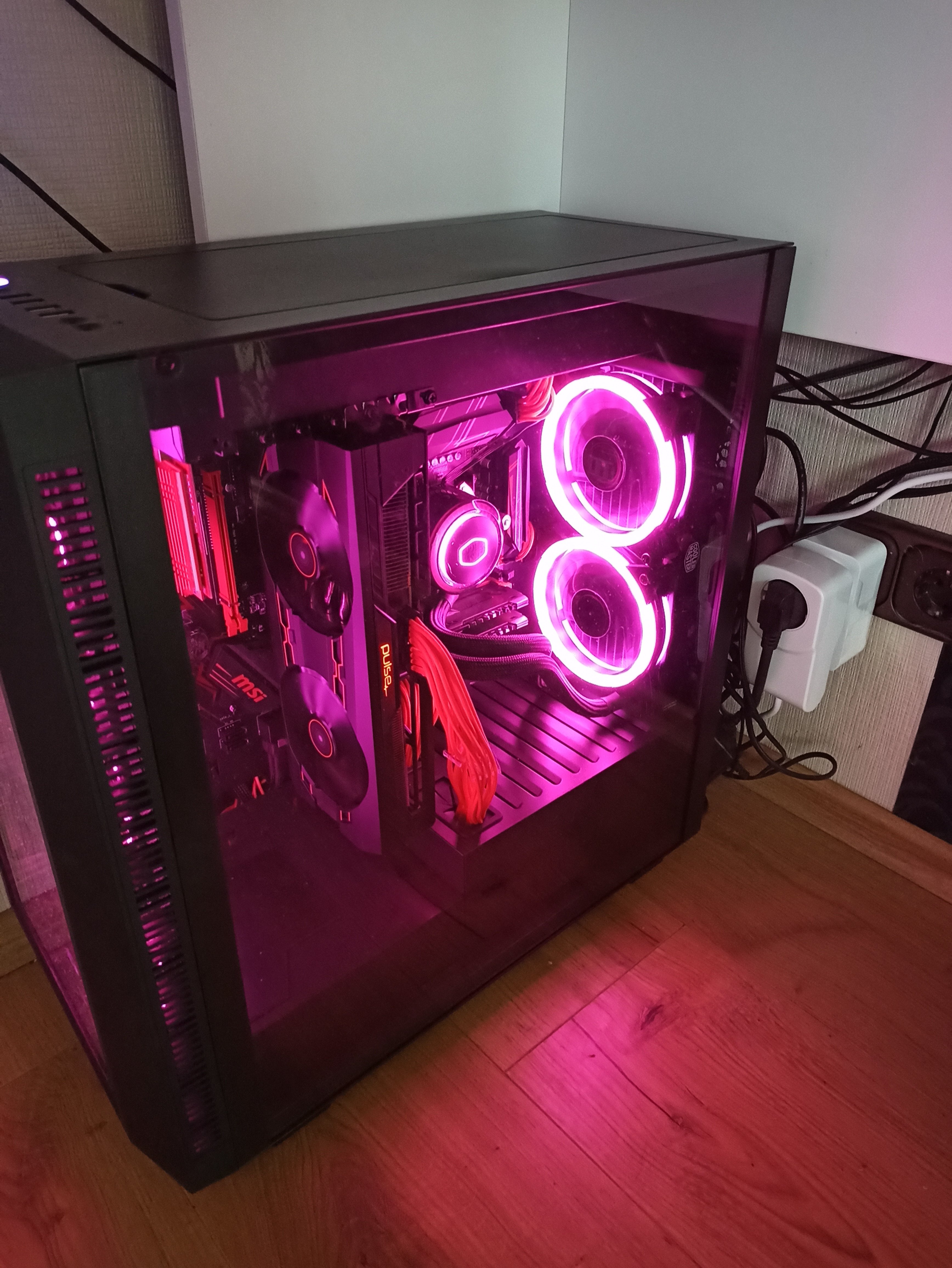

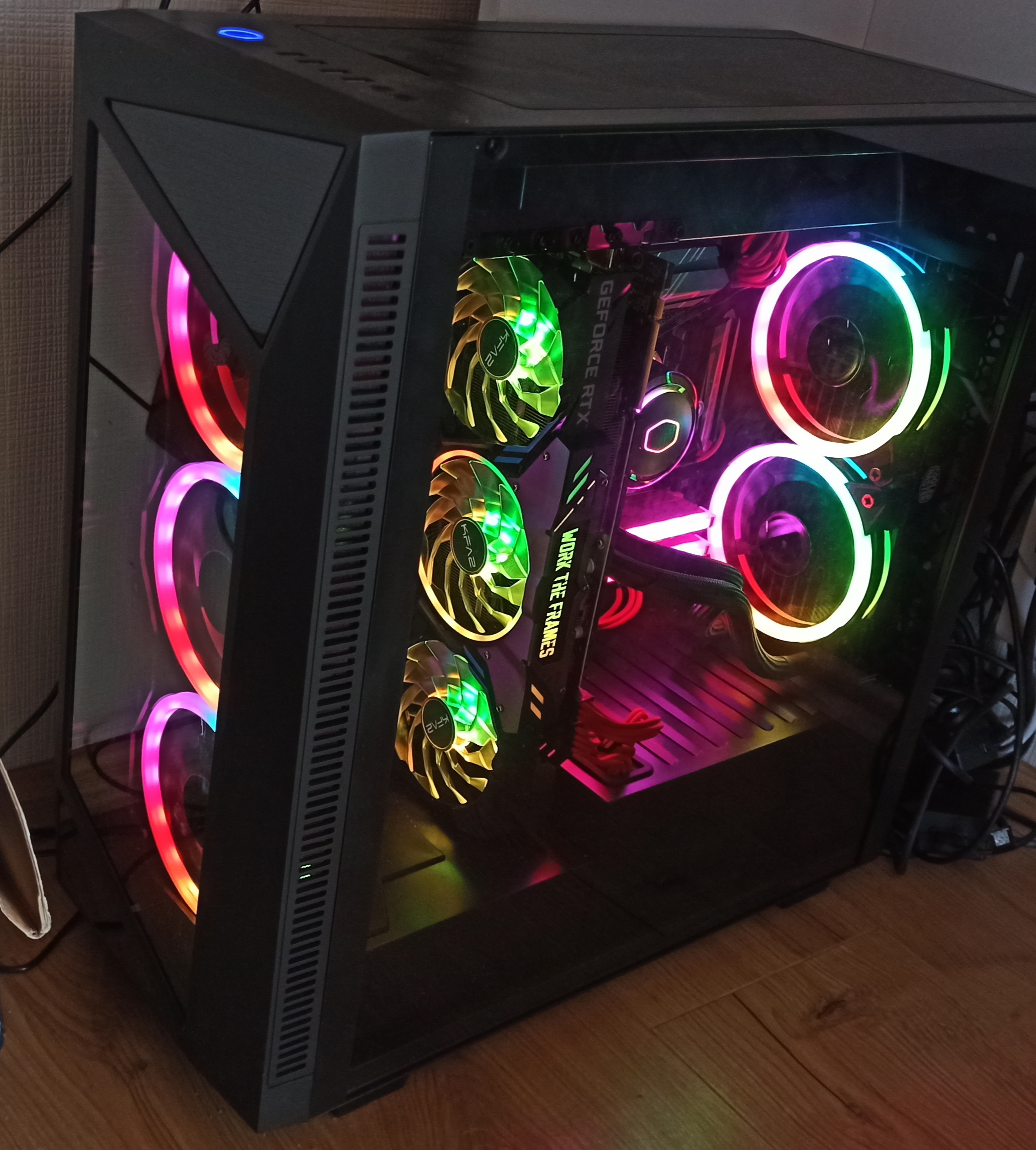

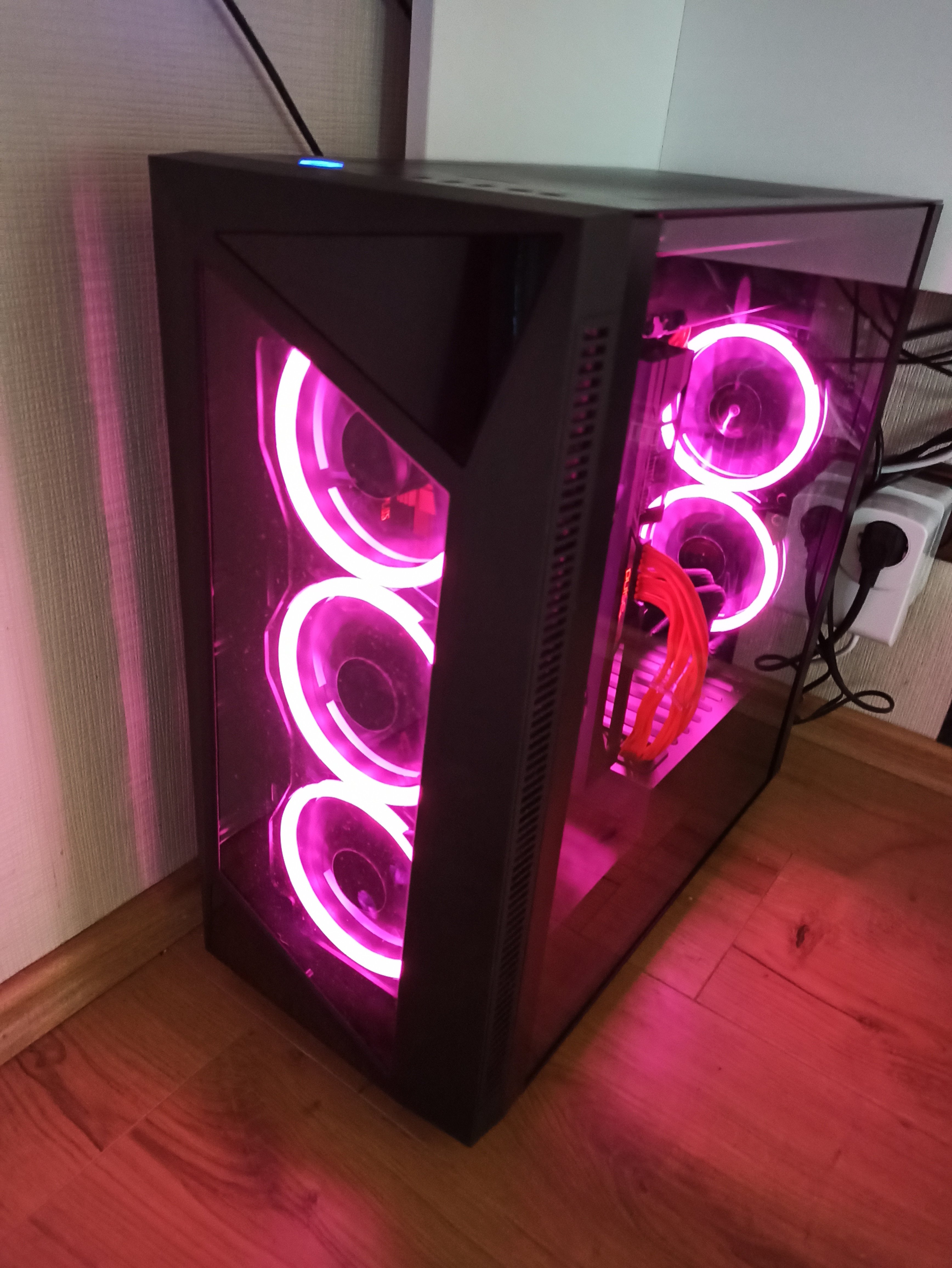

Habe das Gehäuse endlich Umgebaut!
bin jetzt kein Tester oder so aber dieses Gehäuse hat mich echt nerven Gekostet.
Zum einen habe ich meine 240Wakü die laut Sharkoon ja vorne sowie hinten passt, ja dem ist so.
Verbaut man sie vorne Passt keine Grafikkarte der Welt da die Schläuche alles blockieren. Ich für mich hatte immer Push/Pull am Radiator dieses geht aber VORNE auch nicht da sonst alle Steckplätze für Gehäuse überdeckt werden (power sw, Reset usw) und man muss am Gehäuse eine kleine Wulz (Heist das so?) weg biegen um überhaubt den Radiator vorne mit Lüfter zu Installieren weil sonst die schrauben zu kurz sind!
Es ist Schwer zu erklären aber hoffe man Versteht es.
also habe ich mein 240 Radi nach hinten gepackt, hier geht aber auch kein Push/Pull da sonst die Lüfter auf den Ram Sitzen.
nunja ,
Verbaut man es so wie Sharkoon es will mit dem 240 Radi hinten ohne Spielraum für Push/Pull geht alles ja.
Wer vorne ein 360 Radiator verbauen will der sollte sicher sein das die Schläuche lang genug sind, sonst kollidieren sie zu 100 Prozent mit der Grafikkarte.
Im Großen und ganzen bin ich trotzdem zufrieden. Es ist einfach eine Neue Optik dir mir Gefällt.
die Temps von CPU ist 0 Unterschied... Grafikkarte sind tatsächlich teilweise über 10 grad unterschied, da alle 3 Lüfter natürlich auf die Grafikkarte pusten!
wer Fragen hat oder iwas wissen will, bitte gerne.
in dem Sinne, mfg

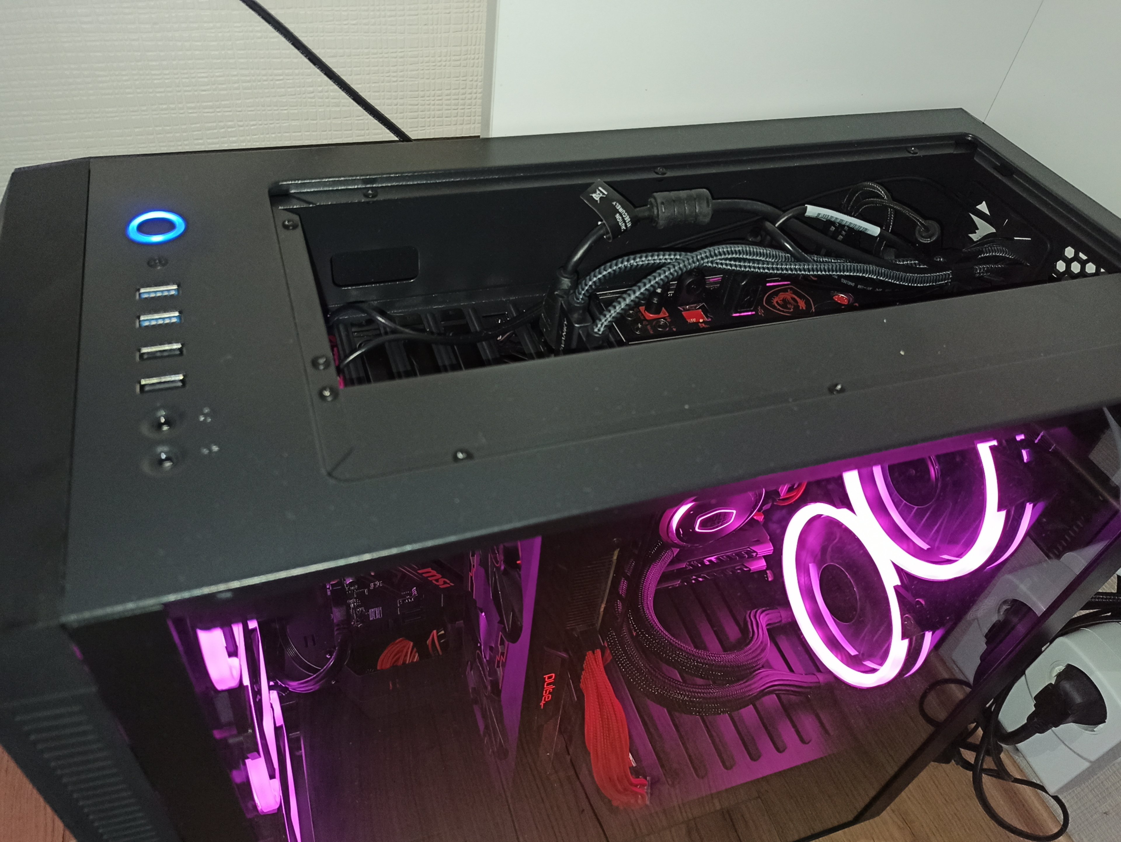

Auch vorne wird es schwer mit Costum Wasser Kühlung. Wer die Anschlüsse unten haben will der sitzt ganz schnell vor der Abdeckung, laut Sharkoon kann man die Entfernen aber sie sind genietet?!?
Versuche jetzt noch die Grafikkarte zu drehen mir dem Vertikalen Halter , nur Wegen Optik. Mall schauen ob das geht. Hier schonmal Foto von den Anschlüssen Oben!
Ist ziemlich gut da man nicht mehr auf Boden Krabbeln muss, wer kennt es nicht.
