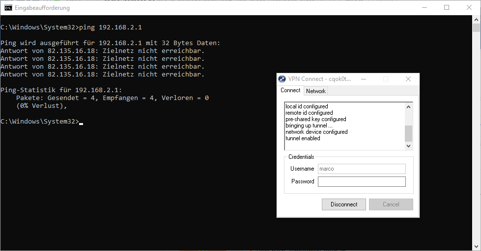

ich benutze den ShrewSoft VPN Client um mich mit meiner Fritz!Box per VPN zu verbinden.
Nun habe ich auf einem neuen Rechner den Client installiert und das Profil (welches auf meinem anderen Rechner wunderbar funktioniert) importiert. Allerdings bekommt er keine Verbindung hin und bleibt hier hängen:
Testweise habe ich das Profil auch mal gelöscht und nach AVM Vorgabe neu eingerichtet. Funktioniert leider auch nicht.
Eine Verbindung zur Fritz!Box bekommt er aber scheinbar hin, wenn wenn ich ein falsches Benutzername oder ein falsches Kennwort eintrage merkt er das auch ordentlich.

"Tunnel enabled" mit Schaltfläche "Disconnect" und "Status Connected" sieht nach "funktioniert doch alles" aus....

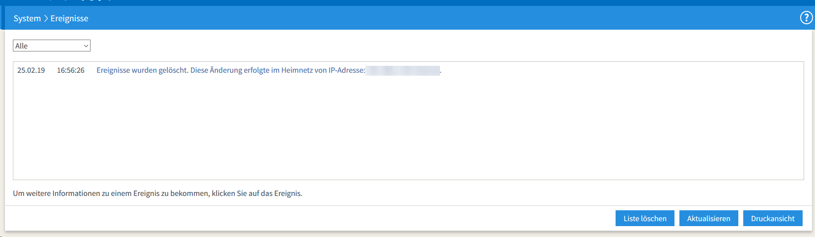

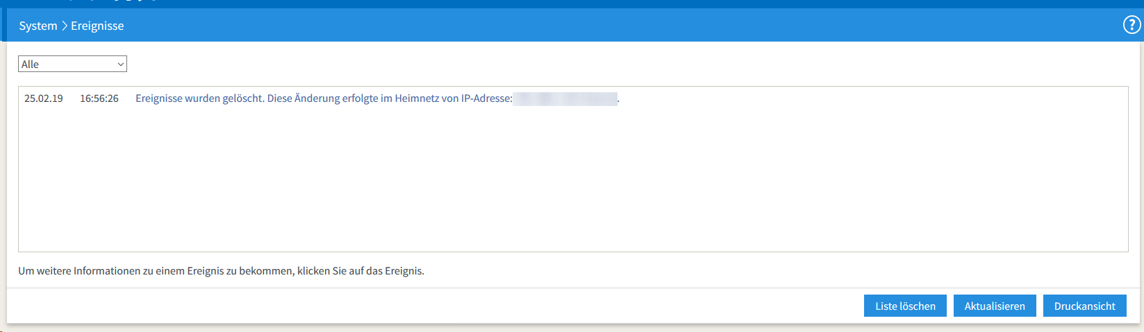

was zeigt dir denn das Ereignisprotokoll der entfernten Fritze unter VPN an?
DTFM schrieb:
Einen direkten Punkt "VPN" gibt es nicht
unter "Alle" hab ich mal die Ereignisse gelöscht und mich dann versucht zu verbinden. Wird leider nichts mitgeloggt.
Grüße!
Sorry, läuft natürlich unter Internetverbindung und sieht dann bspw. bei ir so aus:
In welchem Netz befindest du dich, das hat nicht auch zufällig 192.168.2.0/24 ? Dann kann es nicht gehen ...
Mach bitte mal einen "route print" in einer Dos-Box und poste den Inhalt hier, da sollte man sehen, was dein VPN treibt ...
DTFM schrieb:
sieht dann bspw. bei mir so aus
so kenne ich das normalerweise auch. Die 2 Meldungen bekomme ich gar nicht. Sie so aus, als würde die Fritz!Box gar nicht mitbekommen, dass da jemand anklopft. Muss ja aber fast, weil falsche Kennwörter erkennt er ja auch.
