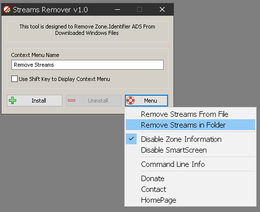

Die EXE starten, auf Menu klicken und "Remove Streams in Folder" anklicken.
Das öffnet das Auswahlmenü worin man zum gewünschten Verzeichnis navigieren kann.
Was immer passiert war - ich meien das angeklickt zu haben und zack war der Dilaog zu, als hätte das Prog nur dieses UV angefasst (ohne Frage ob Unterordner obendrein). Das genügte mir.
Und; diese Bedienung ist nicht intuitiv… Auch die Oberfläche nicht, die mich fast anschreit ja und sofort die Integration ins Kontextmenü durchzuführen.
Ich werde aus- statt eingeladen das Tool zu verwenden (allein das liebenswürdige Donate im zentralen Eckensteher-Menü). Und wenn das einzige Tool ist das das kann - nicht mit mir auf diese Art und Weise.
(Geht natürlich allein gegen den Entwickler.)
CN8
