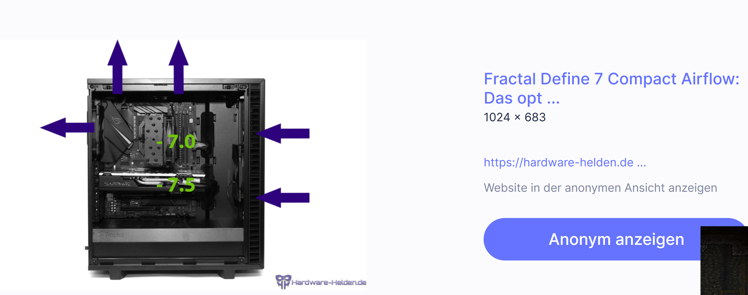

Scheint schon ordentlich was zu bringen. Lautstärke usw kannst du ja testen.
Ich würde die Lüfter auf jeden Fall entkoppelt montieren, da gibts ja so "Gummi-Nasen" für, die man zur Not auch nachbestellen kann. Wenn ich meine Arctic Lüfter auf 500 RPM regle, höre ich die z.B. aus ca 2 Metern Entfernung gar nicht.
Ich komme im Moment nicht auf die Hardware Helden Seite, google einfach danach, die machen oft gute Schaubilder zu Lüfter Setups.
https://hardware-helden.de/fractal-define-7-compact-airflow-das-optimale-lueftersetup/
