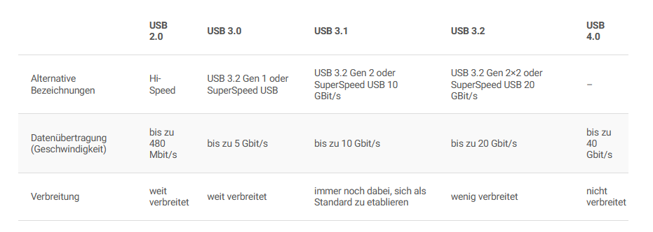

Naja UmstĂ€nde Ă€ndern sich, schaden tuts nicht wenn wifi on board ist. Eine NachrĂŒstung ist i.d.R. nicht gĂŒnstiger und besetzt einen USB. Apropros USB, da du mit externen "Platten" arbeitest. Vielleicht nicht unwichtig. Alternativ könntest du noch bei MSI (oder auch Andere) schauen obs noch was Optimaleres gibt, wird auch oft hier empfohlen . Hab das Tuf genommen weil persönlich gute Erfahrung mit Ram etc...Wichtig ist ja was du brauchst, das können USB AnschlĂŒsse oder unterschiedliche Soundchips/AusgĂ€nge etc.. auch sein.

Das ist z.B. gĂŒnstger und hat auch schnelle USB AnschlĂŒsse
https://geizhals.de/msi-b650-gaming-plus-wifi-7e26-001r-a2975546.html
https://de.msi.com/Motherboard/B650-GAMING-PLUS-WIFI

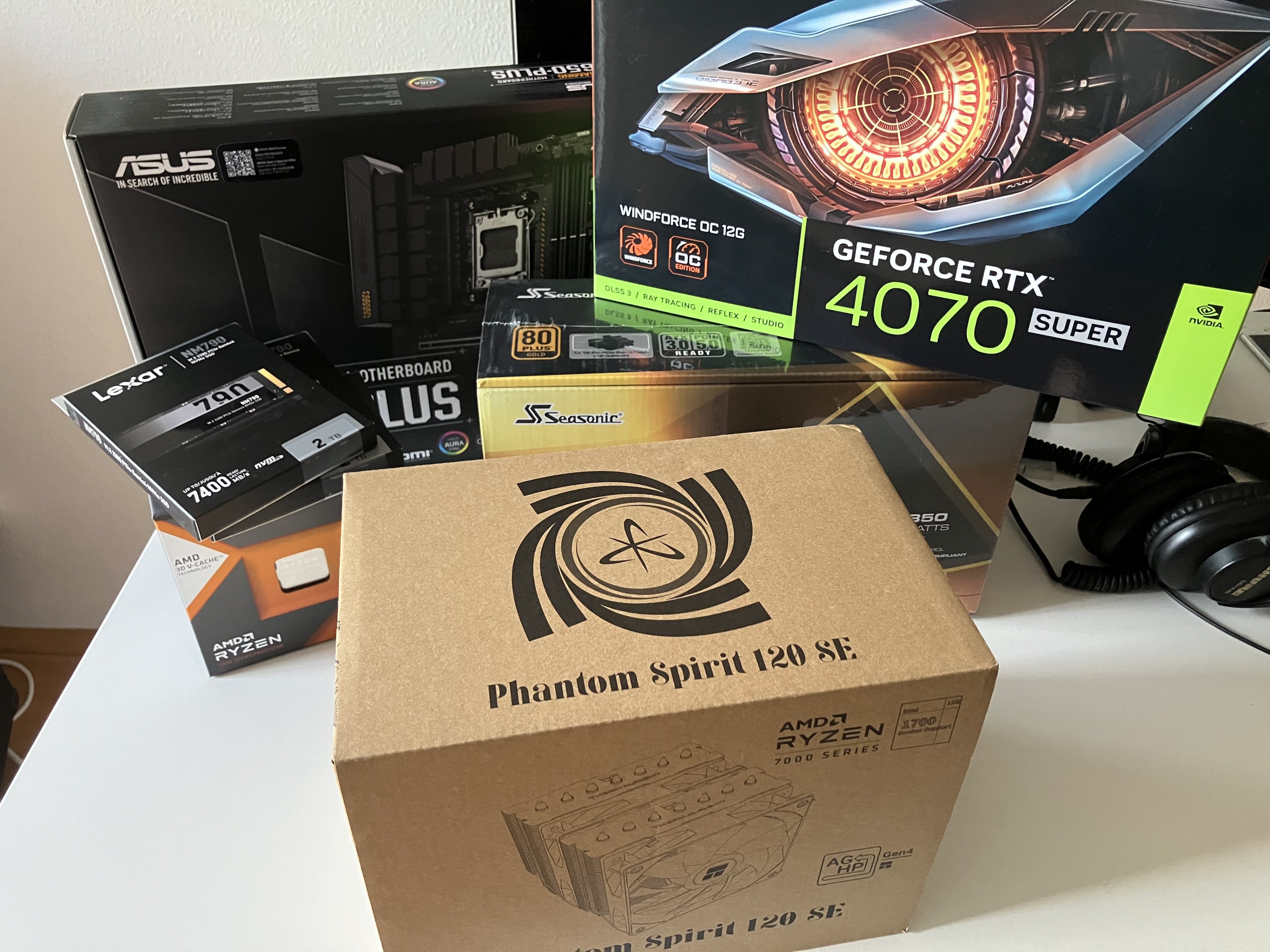

Teile sind da, schon verbaut und Pc wird grad eingerichtet 😊

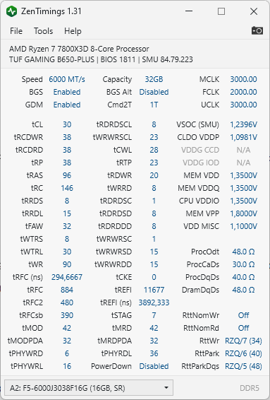

Wenns lĂ€uft erst mal nicht dran fummeln. Welches Bios ist denn drauf ? Schau im Bios nach welche SOC Voltage angelegt ist, die sollte 1,3V nicht ĂŒbersteigen. Das so erstmal das Wichtigste.
Wenn du magst kannst du mal ZenTimings installieren und man kann da mal drĂŒber schauen wenn du einen Screen postest

Ram lÀuft auf 1,35V
rocky91 schrieb:
Ram lÀuft auf 1,35V
Das ist ok . Meinte die CPU Soc Voltage ,mĂŒsste aber mit deiner Bios Version auch i.O. sein. Wie gesagt am besten einen Screen von Zentimings machen.

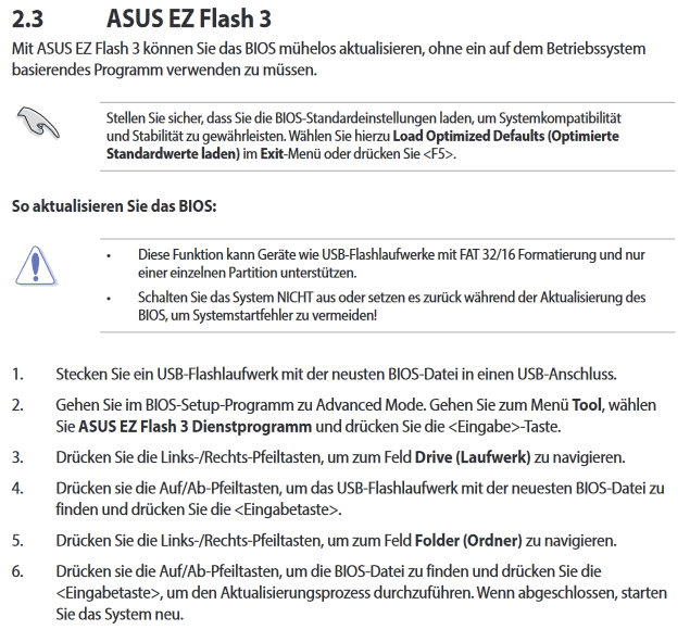

Übrigens ist ein Biosupdate kein Hexenwerk, kannst du aber auch sein lassen wenn du dich unwohl dabei fĂŒhlst und es keine Notwendigkeit dafĂŒr gibt, sprich die Werte korrekt gesetzt sind und das System keine Mucken macht.
Im Prinzip lĂ€dst du das aktuelle Bios runter bei Asus fĂŒr dein Board,entpackst das, hast dann 2 Files, und packst das Cap File nachdem du vorher auf Bios Renamer darin geklickt hast (und der Cap File Name kĂŒrzer wurde) auf einen USB Stick. Im Bios hast du das Bios Tool womit du dann das File vom Bios Stick aufspielen kannst was dann automatisch nach ÜberprĂŒfung erfolgt, ist eigentlich selbsterklĂ€rend dann.Musst nur geduldig warten dann und keinen Stromausfall wĂ€hrend des Vorgangs haben.
MĂŒsste dann Dieses sein wenn es ein TUF B 650 plus Board ist, also 2613
https://www.asus.com/de/motherboard...helpdesk_bios?model2Name=TUF-GAMING-B650-PLUS

ich check das mal mit dem Biosupdate. Hab leider grad keinen USB-Stick da. Geht da auch ne externe SSD?
ZenTimings hier. Was bedeutet denn dieser SMU Wert?

Kannste so lassen, alles ok soweit. Geniess erstmal dein System. Fummeln kannst dann immer noch wenn dir mal langweilig wird.

Vsoc (SMU) mĂŒsste fĂŒr die Spannung am I/O Die in der CPU sein wenn ich richtig informiert bin.
Das mit der SSD fĂŒrn BIOS-Update ist schwierig, weil du ja eine FAT32-Partition brauchst und die muss entsprechend klein sein, damit die noch so durchgeht. Daher wie Tornavida schreibt spĂ€ter machen. Bis dahin macht dir auch keine große Arbeit mit LĂŒfter-Einstellungen ĂŒbers BIOS etc., da mit dem BIOS-Update alle Einstellungen flöten gehen und du alles neu machen musst, auch bzgl. RAM oder Undervolting bei der CPU.
